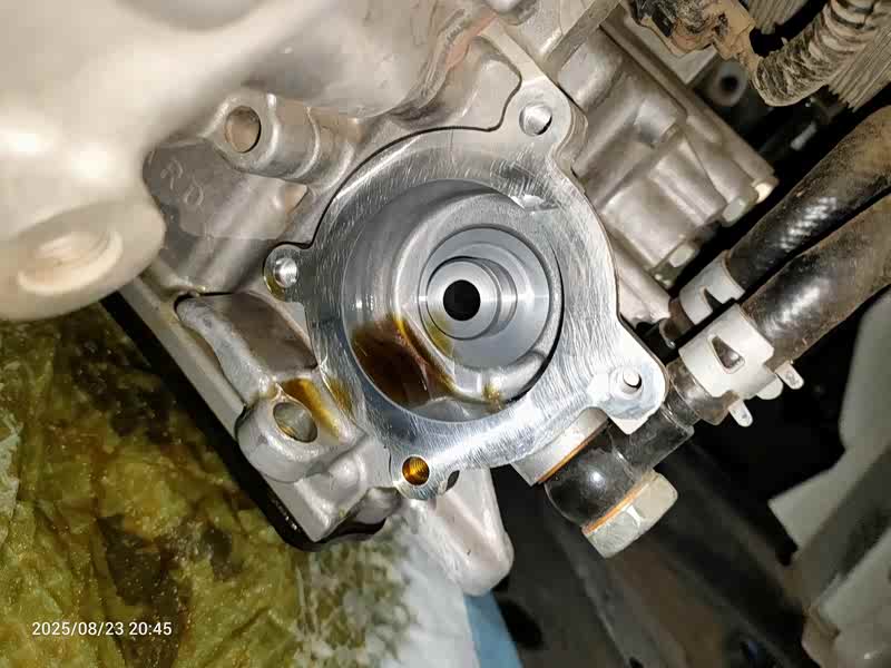

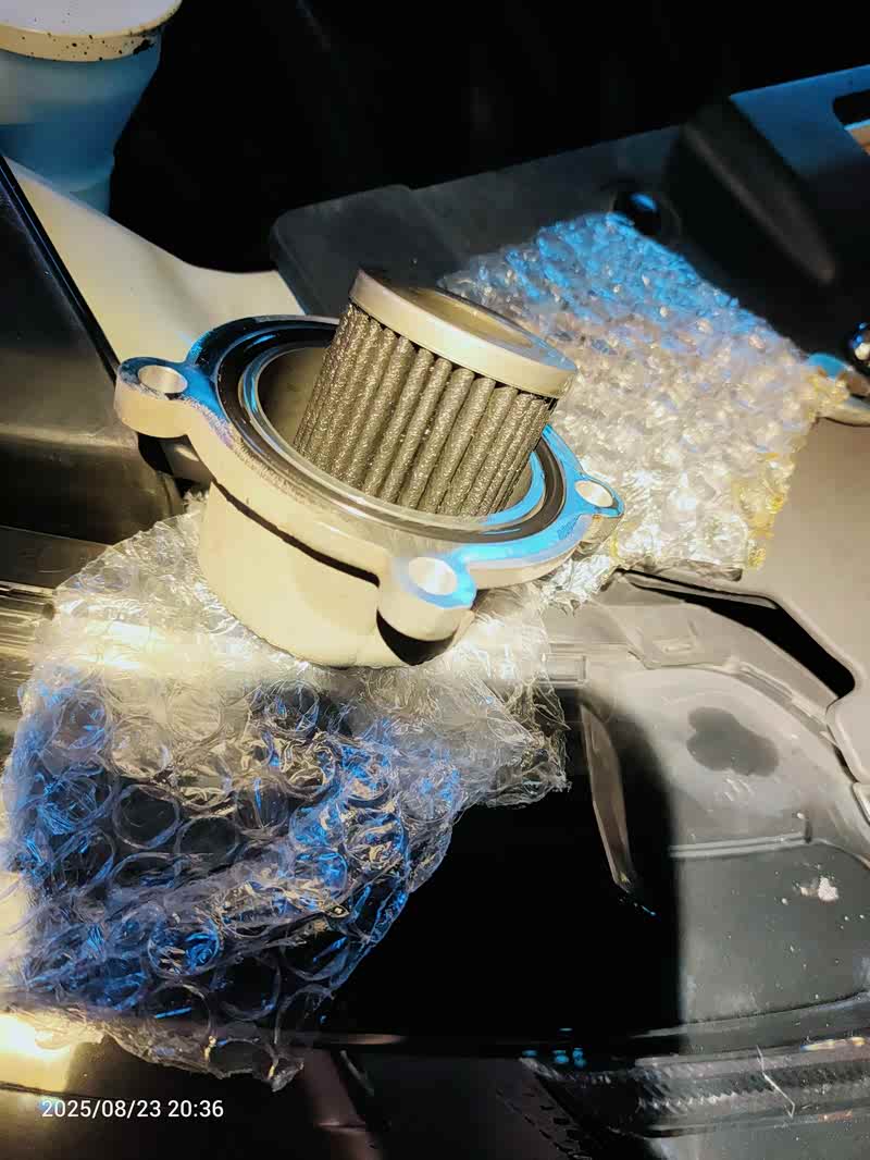

5年6万公里,网购了变速箱油4升,加外置滤芯。用抽油泵抽了4升就没抽了!开始车头朝上最多只能抽3.5升!后来把车头朝下能抽四升多。遵循抽多少加多少的原则!取下变速箱外置滤芯。4个10mm螺丝!用套筒摸索就能拆下!全程没拆护板没拆放油螺丝!与换机油一样,抽油,徒手拆滤芯。再徒手装滤芯!完事。下一步抽刹车油!

请教楼主,不顶起车、不拆护板,是不是看不到外置滤芯、只能摸索着换滤芯?是不是很费劲?
另外另外抽油管是不是从变速箱油尺孔插进去?那个变速箱油尺怎么抽出来啊?我试了半天纹丝不动,有螺纹吗?需要转吗?没敢太用力。
谢谢。

下次10万公里左右拆油底壳更换吧,顺便把铁滤换了,第一次拆不用更换底壳垫片!应该5.5升油!参考一下吧,劲炫

铁滤芯都还好了,他们说铁滤芯可以洗洗再用

重力换  不拆油底壳就是4L    根本没必要拆油底壳换机油 ,只要更换纸质滤芯即可 我是按照2年4万公里换一次变速箱油!
谢谢。

还有个地方没看懂,请教楼主,谢谢。
您是先车头朝上抽的,然后又车头朝下抽的?这个过程中车头高度是怎么调的?我理解变速箱油抽出后,车应该不能动了啊,因为变速箱里没油了,再让变速箱工作是不是会损坏变速箱?另外拆下外置滤芯时有变速箱油漏出吗?如果有,是不是都洒到护板上了?
2025-10-19 08:21 来自北京 回复

再请教一下楼主,是不是要抽完油再换纸滤芯?抽完再换纸滤芯时,油会流或喷出来吗?

    你好!你上这个纸滤芯盖的4颗螺丝是凭手感拎紧的吗?有没有用扭矩扳手?
