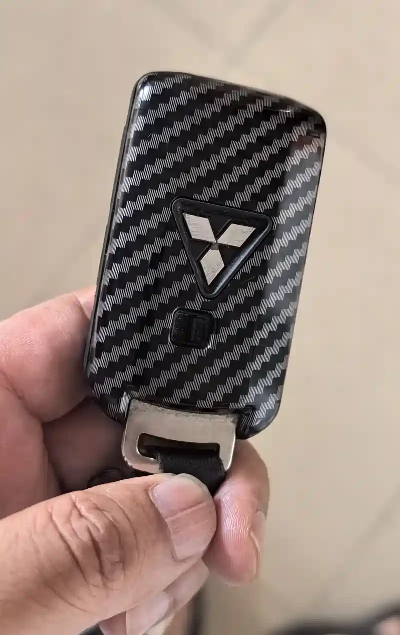

使用的钥匙套,之前买过很多种金属的,发现金属的对钥匙有屏蔽作用信号差。最后使用塑料的。
