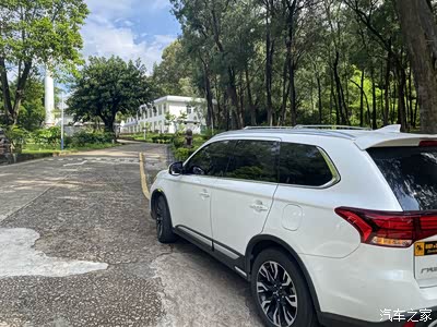

19款的欧蓝德; 开的不算多 ; 快6年的车,只跑了4万多公里; 我属于爱车🚗的人,对车的打理算比较用心的; 总感觉,对车或许也可以对人一样,赋予情感,用心对车,车或许也能给你好的回报;  2025.5-6一个半月时间,工作关系到了国外出差 没人打理我的车,所以走之前把一切该做的 都做了;

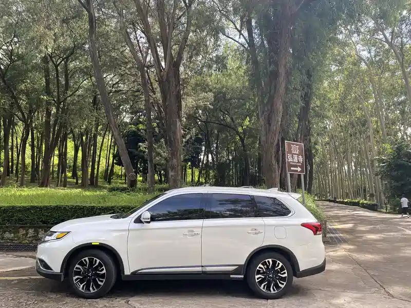

车的样子, 侧面的线条我很喜欢;车头贯穿车尾的腰线; 那么迷人; 如女孩子完美的身材! 哈哈 说过头了

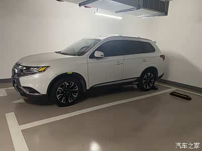

把车停在地下车库里,可以避免车辆的日晒雨淋; 广东的天气,停在外面加速老化漆面 橡胶件等; 还容易堵塞排水孔! 所以如果长期不用车 停在室内会比较好; 还有一边靠墙,可减少挂擦风险;

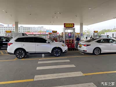

停车钱,我把油用光了; 加200 就够了; 如果汽油在车里太久 容易变质;

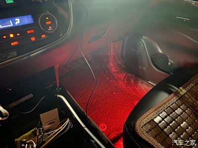

将车辆的用电设备关闭 拔掉插头;

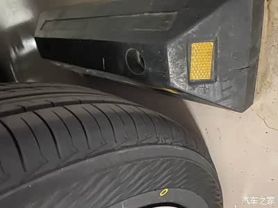

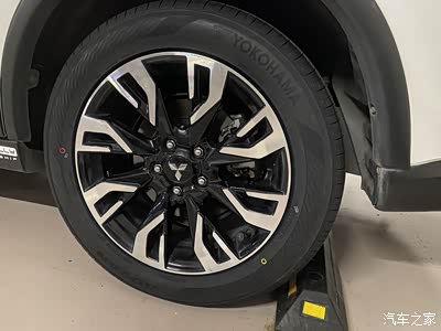

轮胎限位桩 最好留点点距离 长期不开 轮子压住 容易形变; 车内重的物品 也尽力不放车上;  车胎气压也可以适量多一点点 我打了2.5
我留了这么点距离;

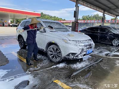

不会有太多灰尘 但是还是洗干净。

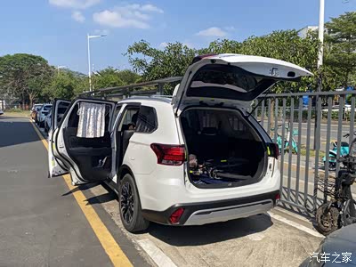

回来之后 第一件事 是开窗透气 太阳消消毒;

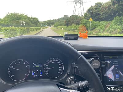

很久没开,很享受开车的乐趣; 开车溜了很久 ; 一个人 一台车 放点音乐,多好!
