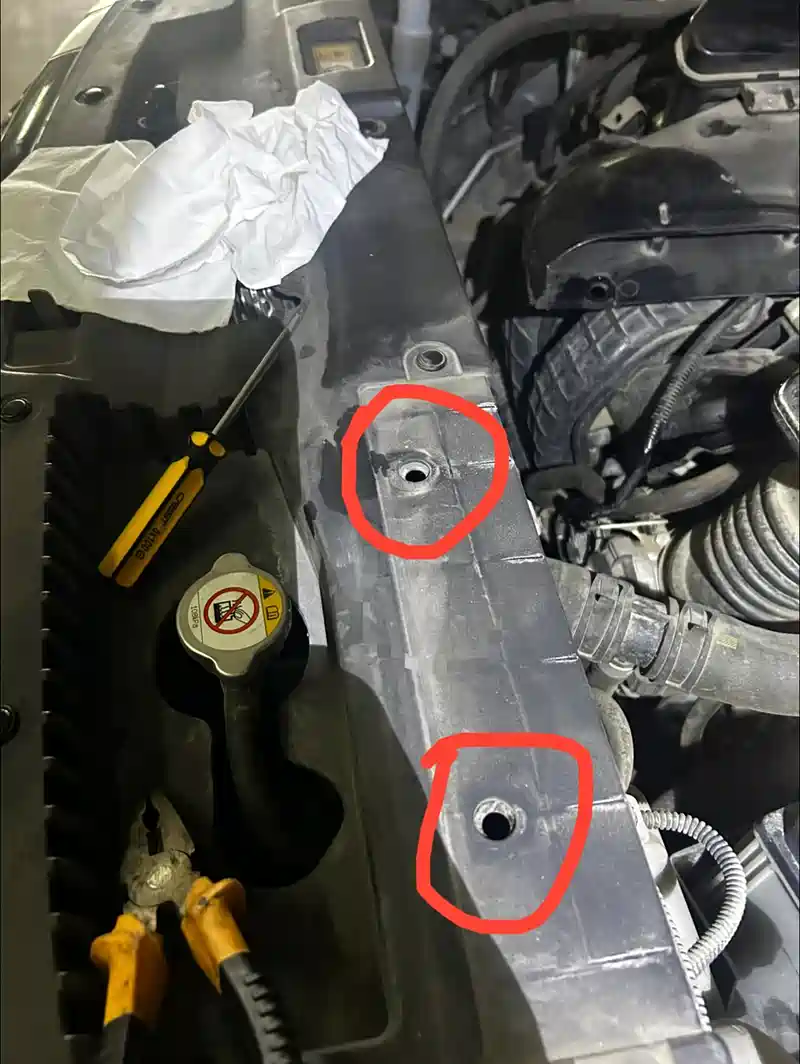

空气滤芯盒不好拆,所以整个进气口拆掉更换。拆开红色圆圈两个塑料卡扣
拆掉红色圆圈的螺丝,T10规格的
掰开胶盒的卡扣,就能拆下来了
