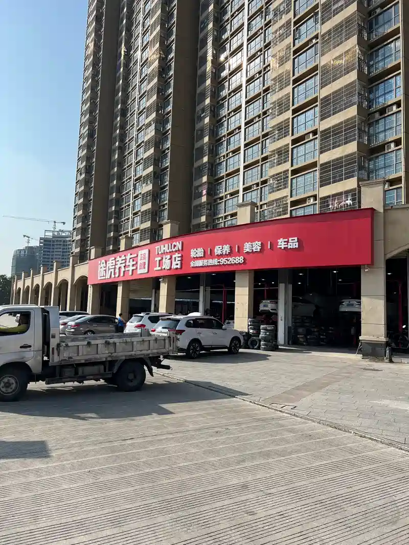

今天在网上购买直接到店安装。
后轮4片,加上人工费一共花了183.3元。
我是下午到店的,车还是挺多的,等了差不多一个小时。
