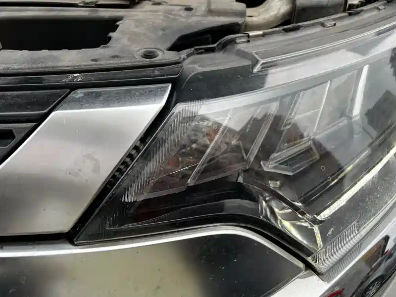

2019年入手的欧蓝德,到如今刚好5年多,也算是真正意义上的第一次开车到修理厂维修。
今年过年的期间开车总觉得打左转向灯的时候,那个节奏感不对,它闪烁很快,而且明显的声音是之前的2倍那么快,我就觉得不对劲了。因为自己开车很多时候都留意不到灯泡有没问题的情况,不过还好,欧蓝德这次转向灯坏了,还有这样的提示。(如果有故障灯提醒我觉得会更好)
开车到修理厂给师傅检查了一篇,一开始我是以为走烂路多了,线路松了而且,师傅拿检查电力的工具检查了一篇发现是转向灯烧了。用了5年的转向灯,左转向灯烧了,其他的还好。
我在网上找到了一款欧蓝德专用的转向灯,才5块钱一个。
拿到修理厂师傅这里来更换,如果是自己更换是比较麻烦的,因为我们没有专业的工具,需要撬开发动机舱里面还有一层护板隔着的,需要用专用的工具,撬开上面的螺丝。
这种细活对于动手能力强的人来说还行,如果换做是我的话就没有办法自己去更换了。
更换一个转向灯泡,花费了20元的工时费(加上还是过年的期间很多修理厂没有开门,收20元也是特别合理的),加上5.9元的灯泡,总花费了25.9元。
