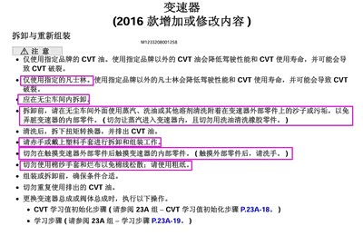

打开App享受高清视频体验 2016款转速表忽高忽低 删除 推荐精华 置顶 取消置顶 关闭回复 打开回复 推荐编辑 楼主禁言 移动帖子 重置头像 操作记录 zo3crlr5 0播放 · 2025-01-30 21:06· 发布于湖北 车速稳定转速表忽高忽低,缓慢加速时感觉抖动的怕!请问各朋友存没有同样的是什么问题造成的,头痛!! 举报 精彩热门 更多 RAV4荣放提车记分享 送媳妇提名爵MG4分享 领克08 EM-P提车分享 骓1200使用体验分享 摩托车运动相机怎么选 第一台弯梁的诞生 查看更多 全部回复 只看楼主 深深深堔 关禁闭 已屏蔽 0 变速箱钢带打滑,早期发现这种情况要趁早更换改良版阀体,更换变速箱油,避免后期压力缸压力不足导致更严重的问题,主副缸角接触轴承也一起换了 2025-01-31 09:34 来自四川 回复 沙发 屏蔽此人 举报 删除 取消删除 禁言 重置头像 山猫是解药 关禁闭 已屏蔽 0 前方进气管,有漏气!检查看看 2025-02-02 01:34 回复 板凳 屏蔽此人 举报 删除 取消删除 禁言 重置头像 辛集JEEP 关禁闭 已屏蔽 欧蓝德 0 最近有没有修过哪里或者保养过?要是没有的话就加两瓶三元催化清洗剂进去 2025-02-02 10:10 来自河北 回复 地板 屏蔽此人 举报 删除 取消删除 禁言 重置头像 一张满仓的票 关禁闭 已屏蔽 欧蓝德 0 CVT有问题了,你按保养周期换CVT油没?换的什么油?每个主机厂都有自己专用的CVT油,千万别听信某些人鬼扯随便用,车是你自己的,坏的又不是他的。正常家用,在你换车周期内最多也就换2-3次,哪怕次/1000块钱也就3000块钱,CVT损坏了换全新的都2万出头了,换个拆车件也要6000+,得不偿失,大修你就不用考虑了,CV维修对维修要求非常苛刻,无尘维修车间维修厂国内估计都找不到 2025-02-02 12:51 来自广东 回复 屏蔽此人 举报 删除 取消删除 禁言 重置头像 一张满仓的票 关禁闭 已屏蔽 欧蓝德 0 如果确定CVT损坏就去广州成田弄一台事故报废拆车件总成。没有必要拆散去维修了,你修了也是浪费钱,因为国内的维修条件和操作规范都无法满足。这坛子有个广州的车友,他的也是CVT坏了,修了4次都没有修好,他还在坛子里闹了一阵子被封号了。 2025-02-02 13:01 来自广东 回复 屏蔽此人 举报 删除 取消删除 禁言 重置头像 CVT很拉胯 关禁闭 已屏蔽 0 放心,没啥大问题,就修修变速箱,或者换个拆车变速箱总成也可以 2025-02-04 20:52 来自重庆 回复 屏蔽此人 举报 删除 取消删除 禁言 重置头像 还想在主楼增加内容?点击续写主楼内容 登录 参与更多互动 发表回复 打开App,查看更多评论 首 页 上一页 下一页 末 页 跳 转 取 消 还想在主楼增加内容?点击续写主楼内容 登录 参与更多互动 系统故障 发表回复 图片最多上传9张 微信好友 微信朋友圈 新浪微博 QQ好友 QQ空间 取消 相关推荐 加载中
