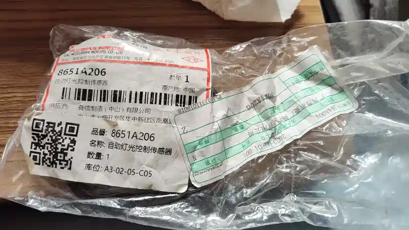

国产劲炫的光线传感器模块
通过淘宝购买劲炫的光线传感器模块,这一个还不便宜,等有时间自制一个模块试试,毕竟太贵了。

光线传感器实物
收到的模块里面有传感器和线束,只要使用传感器模块即可,把原车仪表台的塑料盖撬开,原车线束对插即可。
