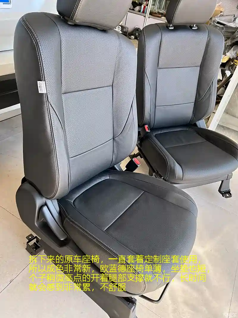

欧蓝德这个车吧,也没啥好说的,皮实耐造,反正没犯过啥毛病,它也就是内饰设计中庸,座椅薄,硬,坐着很不舒服,当时买车的时候没觉得啥,很多情况也不知道,后来直到驾驶位座椅海绵塌陷了我才开始留意这个座椅,还不是个例,可以说是通病,虽然在4S索赔更换了新的座椅海绵,但是早晚还是会塌陷,缺陷为座椅海绵密度不行,厂家也不可能改,加上这座椅本身就长时间驾驶极为不舒服,所以很早前就有了换座椅的想法,只是当地没有专业搞这个的地方,就迟迟没有实施。

Q5座椅感受(相比原车):无论材质、做工用料、龙骨架等等,真的差距不是一点半点,电机都是德国制造,座椅很饱满,海绵体很舒适,人坐进去包裹性很强,感觉掉进去了,长时间驾驶再也不会感觉那么累了,主副驾驶功能都一样,都带腰托电动调节,效果很舒适;毕竟我远途跑过去的,700多公里的感受,去的时候原车座椅,回来的时候Q5座椅,舒适度差距真的不是一点半点,回来后正常城市里跑,遇到减速带或者坑洼之地走起来也不会像以前那样明显感觉屁股跟着震了,欧蓝德的座椅偏硬,单薄,比较短,个子稍微高点的坐着腿下面发空,不舒服,座椅整体包裹性也一般。
