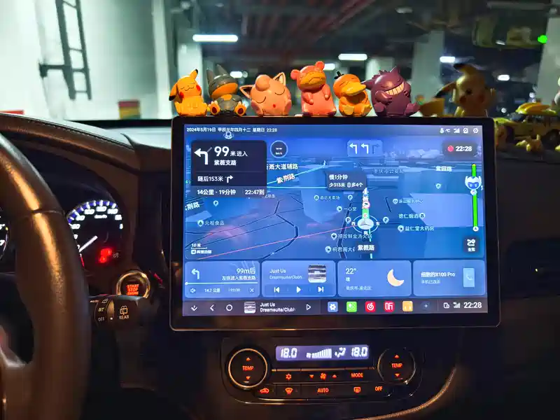

实装效果--后排视角,看上去其实13寸不算大
实装效果--主驾视角,边框有一点宽,但还能接受
实装效果--副驾视角,不会太突兀
实装效果--侧面突出,挡住了ECO按钮和应急灯按钮,要习惯一下
实装效果--车外视角,外面看着不会太突出
