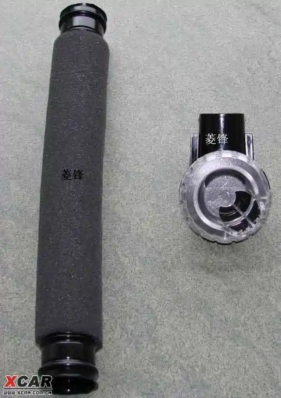

这两个配件要300多
大众这个手感很差,我拆开以后,加了层海绵,手感紧实多了,顺便喷了层清漆,防止图案掉色。
大众的淘宝一套才20
天天看这少个配件,还是动动手把功能补齐,工程师都设计了不能不用。
原车就是光秃秃一个板,果断自己改造

大众这根管比洞细,贴了圈泡棉正好能卡住,还不漏风。
给导风管贴一圈泡棉,防止异响也不漏风
