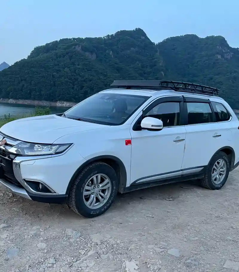

三菱遗憾退出,这是一篇迟到的用车体验分享。
17年底提18款sawc顶配。
这是一款典型的不是第一选择车型,但选择了就绝不后悔的车,前提是顶配s-awc。
那时候不如现在有大把的便宜又好用的硬派越野车能去选择,所以第一选择福特撼路者,新车上市,喜欢的那个27w+,没啥优惠配置又低,主要是囊中羞涩没子儿。五十铃mux柴油3.0t新车上市,做工特别粗糙,一言难尽pass,不喜欢H9,只能选城市suv了,森林人倒是不贵,但是进口车,后期贵。18款刚合资没多久的车型还是基本全进口件,锁定顶配sawc,不想要7坐没得选,只能是它了。全款落地基本也快25w了。
七座鸡肋,年检费劲,使用率0。
车很长,4米8,后排放倒能直通后备箱且纯平空间异常出色,很长一段时间我车后座一直保持这个全通状态,超级能装,当皮卡用,拉设备,拉我的爱犬。
坐姿偏高,档把偏低,座椅偏硬,没有后排空调出风口和座椅加热,前排没有座椅通风。只有主驾一键升降玻璃。正置发动机因为布局原因前排脚下空间不多,略显局促,车本身也窄一些,属于细长型,没啥视觉冲击。
原厂减震调教很硬,配合18寸胎,不适合走烂路,很晃,晃的难受那种,但是有办法解决,那是后话。也有优势,烂路减震能撑住不触底不拖底,也挺好。
cvt冬季低温保护有些烦人,我都是点火就走,缓给油慢慢溜达,走起来五六分钟保护取消就正常了,从不原地热车,爱咋咋地。
电瓶没换过,但是今年疲软了,零下18度以内一把着,再低就不行了,哼哼都不哼哼那种,只能强启,去年最冷零下二三十度都是一把着,果然6年一个坎。
车机很喜欢,不按确定键屏幕不亮,但是蓝牙u盘收音机都能正常用多媒体键控制使用不影响放音乐,挺好。
发动机噪声很容易传到车里,习惯就好。
sawc很厉害,前桥主动式限滑差速器,能给脱困提供有限的帮助,lock模式锁定中央多片离合器,前后桥连接,没有时速限制,不解除,也就是可设定为真全时四驱,锁定前后50:50,高速随意切换,跑一百二三无所谓。那些后来被阉割之后的sawc简直了,硬件都没有了纯纯文字游戏,自欺欺人呢不是。
前杠下左右两个外漏式拖车点,看着就很酷,其他城市suv很少有这种设计,我爱下面挂了两个小u型环,挺有意思。
脱困能力属于这个级别第一梯队,至少我没陷车过,烂路也走了非常多。其实那种驴见了都知道绕道的有的人还硬往里开,陷车了怪车不行,那纯纯是人不行,有点自知之明比啥都强。这车车型在这摆着,非要去越野的话只能公平的说一句:这个级别的上限都不高,但它的下限不低。
用车环境常年高速和碎石路,用车环境特别恶劣。18款两条后避震用的国产某向了,都颠漏油了,索赔更换。两条前避震还是进口kyb黑桶就没坏,你说神奇不,请细品。整车的配件大都是进口,还是很耐用,后期车型大面积国产化之后连发动机都是国内组装了,不评价。
原车18胎又硬又颠,胎面被碎石路已经磨起皮了,换低配版2.0原厂16轮毂,固铂AT3-4s,又软又耐造。
野外工作装了车台和车顶行李架,锰钢底护板。后备箱没有电源,自己改的后备箱电源,中央扶手后排充电接口,主驾驶前排有空位开关可控制通断。
以上就是这6年9w多公里的用车感受,现在车还很紧凑,没异响和地盘松散感,也没有剐蹭磕碰,我想再战6年不是问题。
