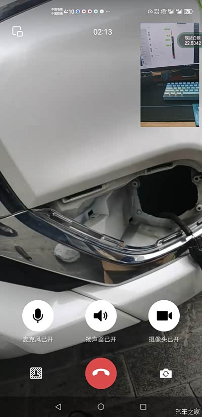

还是把雾灯改了
CVT很拉胯
0播放 · 2023-11-08 18:23· 发布于重庆
亮度相当棒,2-3倍于大灯。。。
开始想放弃了,因为雾灯后面要开孔,有点舍不得
在退货之前,还是挣扎了一下忍痛扩孔,原车灯太弱鸡了,最后还是安装成功
CVT很拉胯 楼主 关禁闭 已屏蔽
改了以后雾灯感觉太猛了,感觉晚上单开雾灯都足够秒大灯。。。
雾灯后面的底座扩孔了,不然塞不进去,希望能耐久

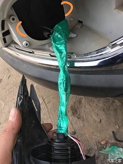

是改的灯泡还是换雾灯总成了?

我也改了,我改的黄光的
三菱金粉 关禁闭 已屏蔽
欧蓝德
我改的海拉5双光透镜+疝气黄金光组合。安全性提高很多
2023-11-10 11:54 来自广东 回复
M永真 关禁闭 已屏蔽
欧蓝德
直接买个LED,H11插口的灯无损对换就行,不复杂
