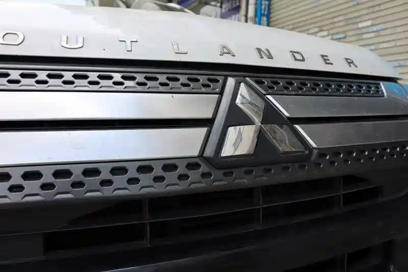

我的欧蓝德已经跟了我四个年头了,空调滤芯都是自己动手更换的。
