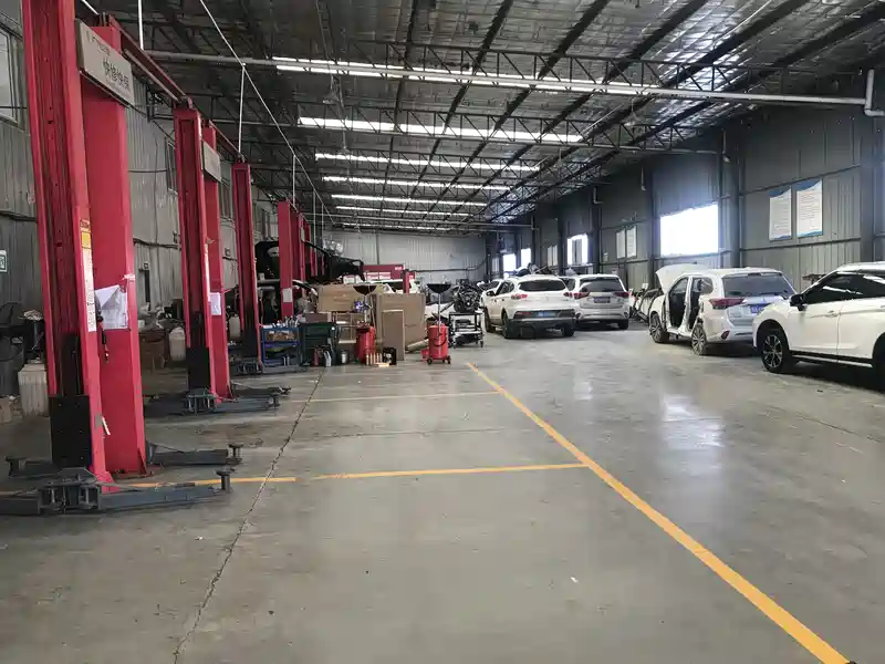

16款2.4欧蓝德,行使里程8万,也陪伴自己走过很多地方,带给自己快乐的同时,也感受了驾驶SUV (区别于越野车)驰骋非铺装路面的放飞心情,经过了6个年头,除了平时机油保养,换轮胎,基本没有因为车进过4S店或修理厂,所以感觉很欣慰自己当初的选择,在这里多追一句,老百姓买个车,真的没有那么的操控感、豪华感、推背感,只要省心、省钱就OK,能保证每一次的出行都顺顺利利,平平安安,就是好车。图1,我们当地的4S店,三菱和猎豹共用的,
