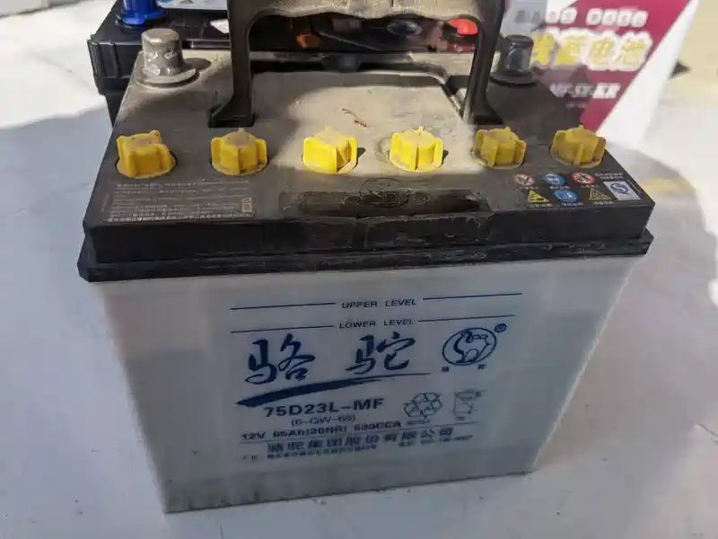

原车电池是骆驼的75D23
新电池是朋友介绍的,汤浅的90D26
因为新电池是70安的比原车电池长了三公分,所以要剪掉这个挡板才能放下去,只要动手能力强,没什么困难。
安装好放下去固定。

新电池是70安的,价钱合适,原厂的骆驼得天天开车才不会亏电,要不然放一两天就会报警低压,还是更换了省心。
