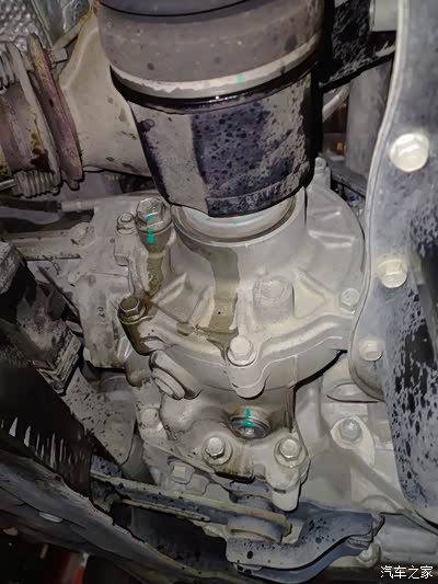

上次保养检查底盘的时候发现传动油封有轻微的渗油,由于当时店里没有备件,所以就没有立马更换,之前接到通知说备件已到货,昨天有时间就去店里处理了,下面和大家分享一下。

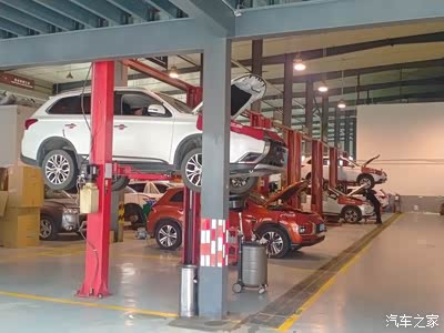

第一步上架子。店里也没多少人,也没多少车。
这里提醒下,我的欧蓝德是四驱的,两驱的小伙伴没有这个问题不用担心。

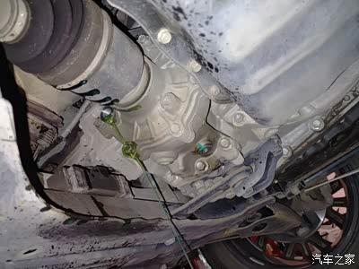

第二步放油。油是四万公里时候换的,所以放出来颜色很新。

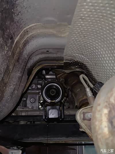

是怎么发现漏油的呢?是因为每次保养我都让维修师父帮检查底盘,这个位置不好发现,而且是轻微的渗漏。虽然漏的不是很严重,还好在保期间,免费更换。

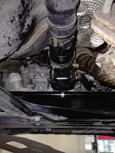

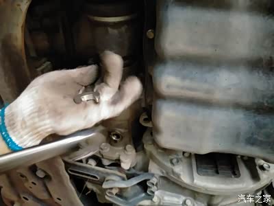

第三步,拆传动轴,好像是4个螺栓

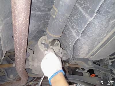

师父先拆的是车头侧,不是很好弄。需要用扳手別着,不能让传动轴转动才能卸螺栓。
传动轴的车尾侧,也是4个螺栓。
我和大家有个共同的疑问就是,光拆车头侧下不来吗?嗯,需要把传动轴全部拆下来才能更换油封!具体原因往下看。

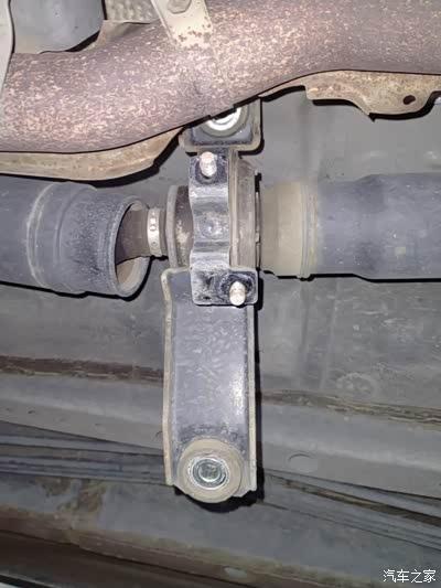

传动轴的中间固定段,2个螺栓。
这三个地方都拆好了,传动轴就可以拆下来了。

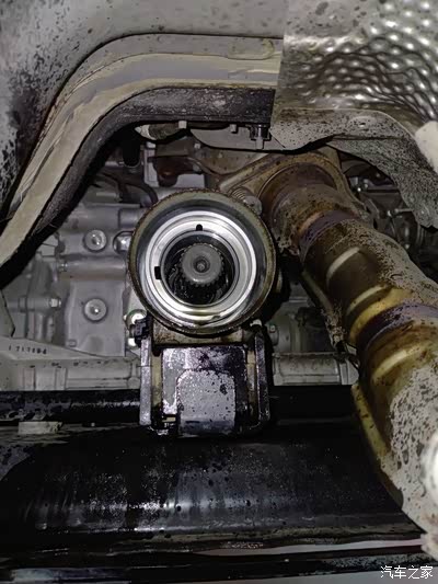

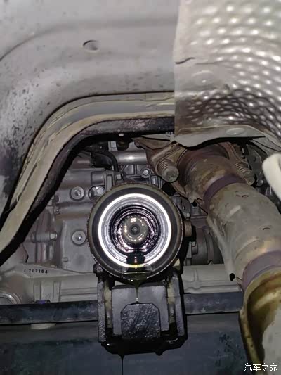

来个特写,看到着,大家应该清楚为什么要拆下来才能更换油封了吧,因为是花键配合。
为什么要采取这种结构呢,我个人感觉是密封性好。
传动轴油封清晰可见,原来在这里。
只有把传动轴卸下来才可以看到油封。
应该可以清楚的看到胶圈有轻微的变形吧

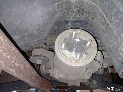

传动轴拆下来后后边的模样

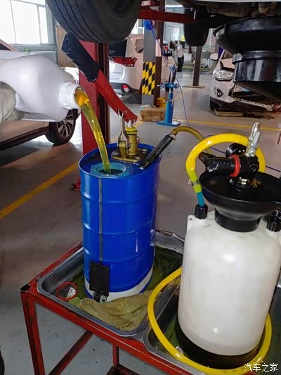

齿轮油,也是免费加注新的。
开始往里加注,还是专用的设备。
加注完之后把螺栓拧紧,并做好记号。
