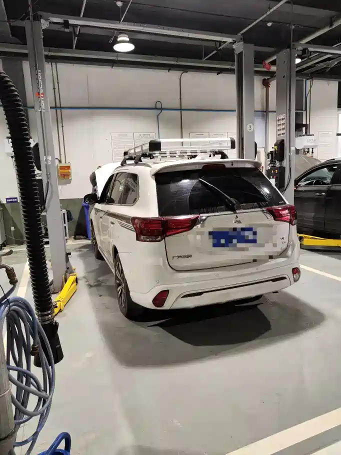

4万公里了,去做保养,顺便按照保养手册要求换了变速箱油、4S店说搞活动送了换刹车油、清洗了节气门。
进店到工位。
拆了油底壳和清洗油底壳内油泥
没有换垫子,只是打了胶。没有换纸滤芯(师傅说可以开到报废都不用换)。
4升变速箱油还缺了一口,后来师傅找了一点加进去了
拆节气门,清洗节气门(很难拆,师傅拆装估计至少半小时以上)
总共费用1460元,用时3个半小时。
有买了3次保养券1050元,送了一个空气滤芯(空调滤芯和空气滤芯二选一)。
