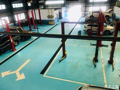

整个大厅很大,保养车辆不算太多。也许是疫情原因,很多车主的车在车库被尘封了好久。

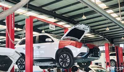

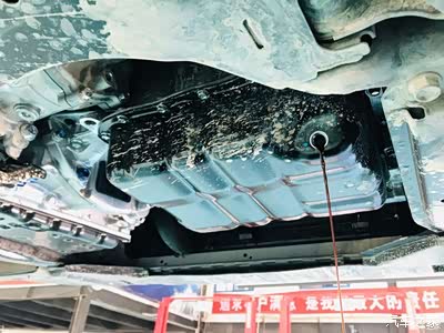

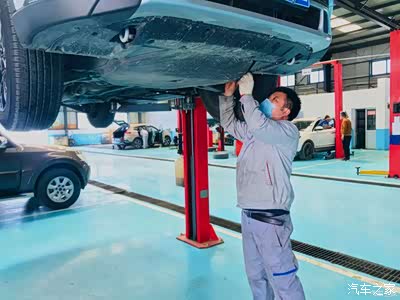

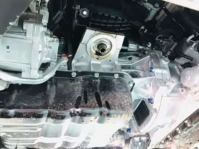

把车高高抬起,先放掉机油,多跑了500公里,估计没多大问题。

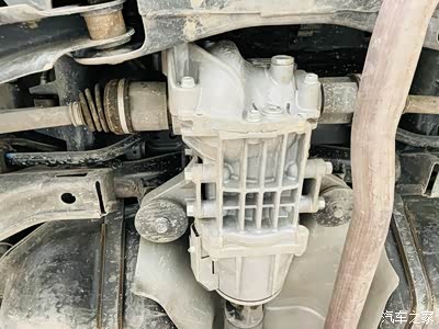

每次保养时,才有机会看到欧蓝德的底盘。

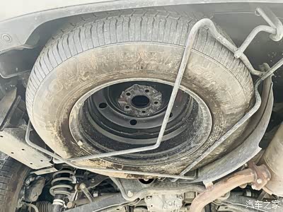

欧蓝德的备胎放在底盘,节省了车内的乘车空间。
欧蓝德的宝贝和灵魂,四驱,我的最爱。
接下来,把工作交给保养人员,先把发动机护板拆掉。

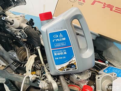

把机油放掉,看颜色机油还行,不是特别黑的那种。
然后换机滤。
关于机油,我的建议就是只要是真的,什么型号差距不大。
不过,冬天马上到了,建议北方的要用5W或0W的机油,尽量不要用10W的。

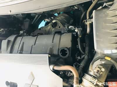

下一步就是把车放下来,打开机油盖,倒入新的机油。

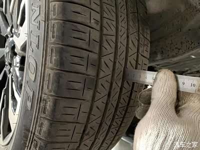

加满机油,量一量轮胎深度(专业术语是什么?),然后测一测胎压。

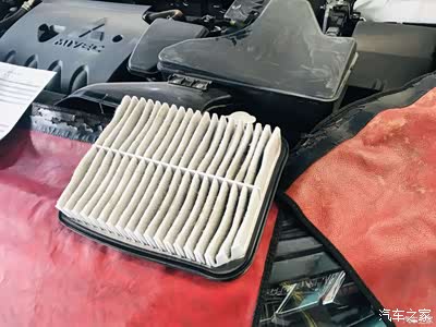

再吹一下空气滤芯。原厂的挺好,跑了一万公里还不是很脏,店里建议换一下,我没有更换。
