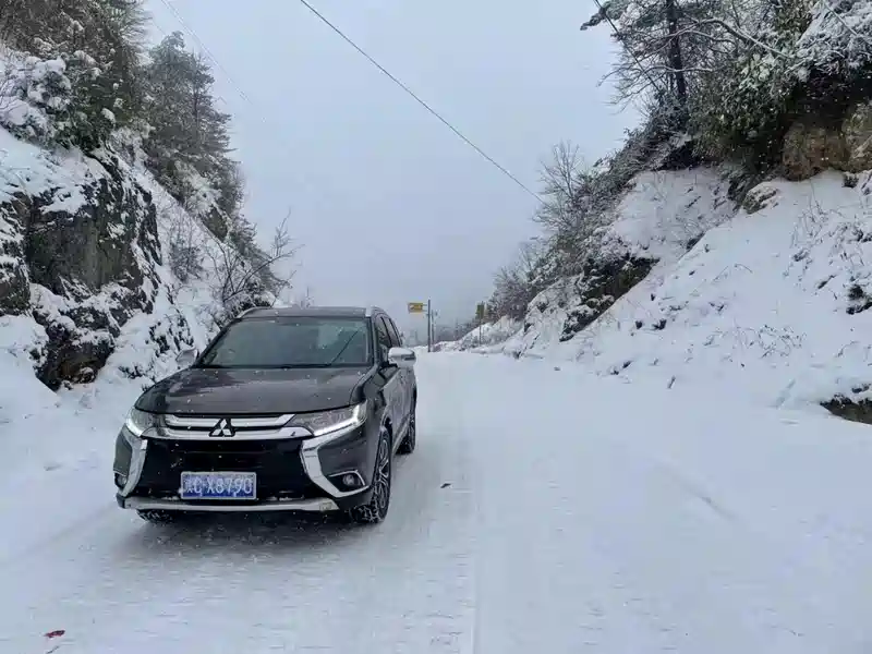

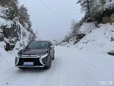

爱驹从三桥悦翔店接回来已经伴随我五年多时间了,这五年真的是风雨兼程一路相伴,除了去山林里穿越的时候爆过一条轮胎和在城市里挣过几次胎后,去年更换了电瓶,其余的一颗螺丝都没动过,公里数临近六万的时候因为准备送孩子赴京上学,我把原车胎换换成了固铂的ATT原尺寸胎,也回4S店更换了变速箱油等。这样胎壁薄易伤胎的弊病就算解决了,用我的话说换了这胎更是如虎添翼了,风里雨里泥里雪里更是所向披靡没有掉过链子,22年春节单车歪打误撞无链重走红军路穿越米仓山由川返陕,翻越海拔两千三百多米的天池梁,山顶上整个白茫茫一片,唯有我自己孤胆向前,厚达近二十公分的积雪,唯有我的车没有挂防滑链在四驱和手挡拨片的完美配合之下安全抵达南郑,旁边因雪受阻的当地车辆无不投来羡慕的眼光,那一刻我感觉那荣誉不属于我,而是属于我的欧蓝德。前不久因为大意右后轮撵上不规范的道沿又爆了一条轮胎,连犹豫都没有就直接又给买了条新鞋装上了,这也是我对爱驹的愧疚而对它褒奖回馈。
