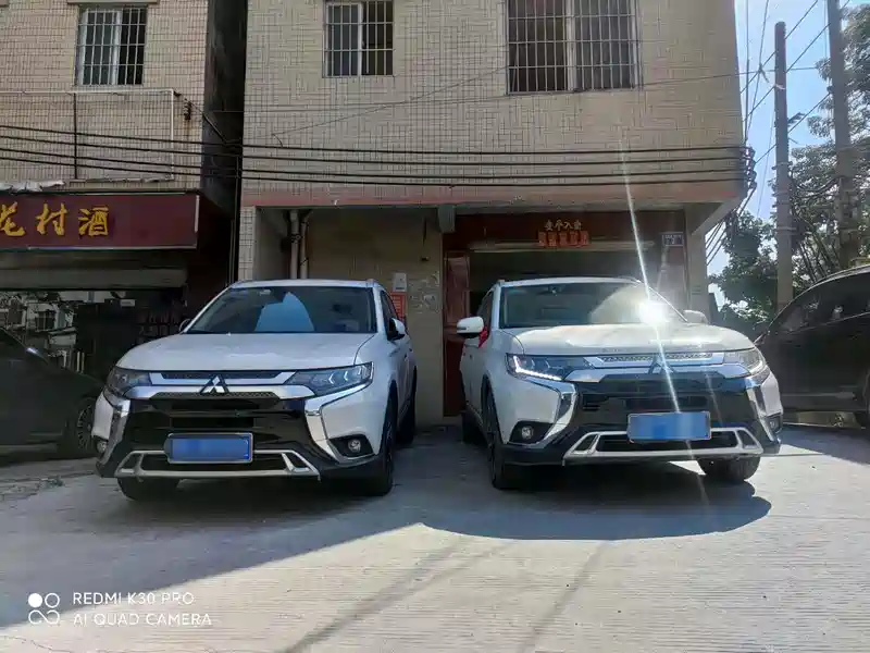

欧蓝德有好几个版也有好几款,大部分都是四驱版的车型,四驱搭载的是2.4L排量发动机。一款是四驱致享版,一款是致尊版,这是最高配置的。他们两之间在科技与配置上的差距还是比较大的。
致尊版欧蓝德多配备了并线辅助、主动刹车、自适应巡航以及大灯清洗等功能,但是没有配备致享版的后驻车雷达,所以致享版在日常的用车需求根本不用担心倒车的问题.
致尊版还多了一套超选的四驱,顶配欧蓝德sawc有个神奇的功能,前轴装有带锁止功能的差速器,也就是传说中的第二把锁。公路上,当遇到拐弯,前轴的离合器会根据车身姿态调节左右两个轮子的扭矩输出,右转弯右侧的轮子减少扭矩,左侧的加大,上一代的欧蓝德gt顶配在山路劈弯的性能可以和水平对置后置后驱的某品牌跑车不相仲伯。越野时,前轴左右轮可以50:50锁定输出,不光是电子限滑。

综合对比下来,顶配的与次低配的差价2万多,但是我觉得如果没有硬派越野的需求,还是4WD的四驱能够满足日常的使用,要知道欧蓝德是定位城市SUV,SAWC四驱虽然强,但是底盘的高度还有调教都是偏城市SUV,如果真有硬派越野的估计都会上帕杰罗了。
