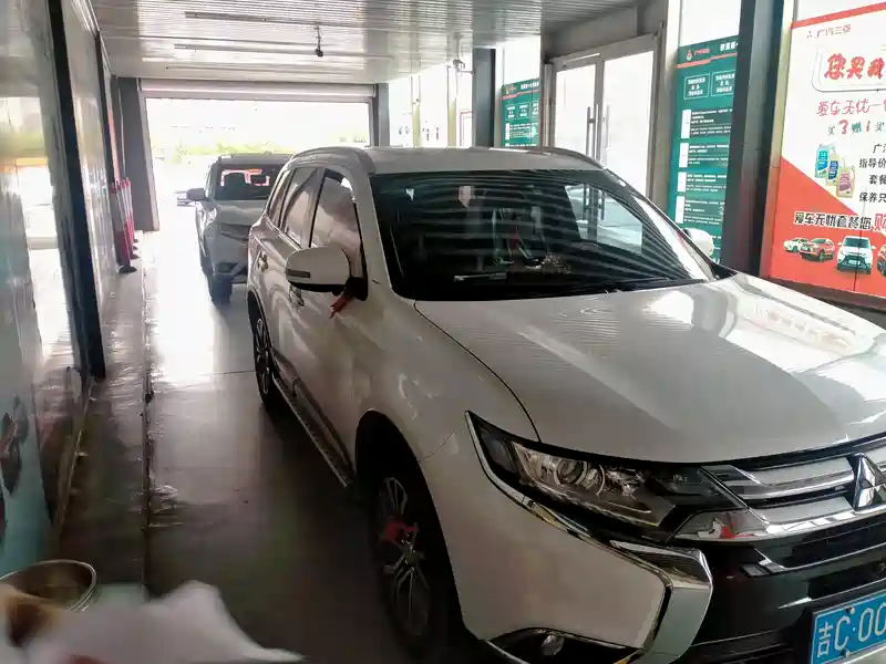

以最后一步,刷车。前面有2台,毕竟没花钱,排队吧。
白色的欧蓝德刷完车就和新的一样。
