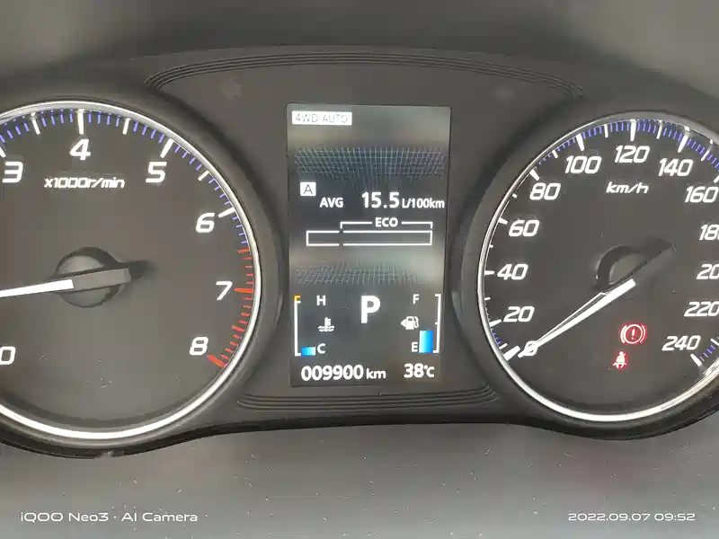

  前段老家时间有事,一个人开着欧蓝德直接从湖南长沙奔向了安徽,一下子就把我的里程数增加到了9900,相隔10000公里保养差一点,但是毕竟已经跑过长途,还是需要好好犒劳一下欧蓝德,赶紧把二保安排上了。
要二保前提前一天做了预约,所以到了当天来了就直接被安排进了车间,今天刚好也是上班日,保养的人比较少。二保是自费保养,欧蓝德厂家送的保养是首保和第三次保养,这次自费,所以我选择的女王5W-40全合成机油。
9900公里纪念一下,本来想着节后再做保养,过节走亲戚,回来肯定超数,所以提前一点。
