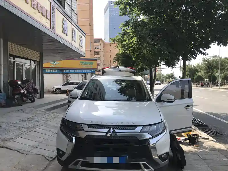

     把爱车欧蓝德开到装潢店门口,老板直夸这车漂亮。
车内温度太高,开下电动尾门,散散热气,欧蓝德来个展翅高飞。
