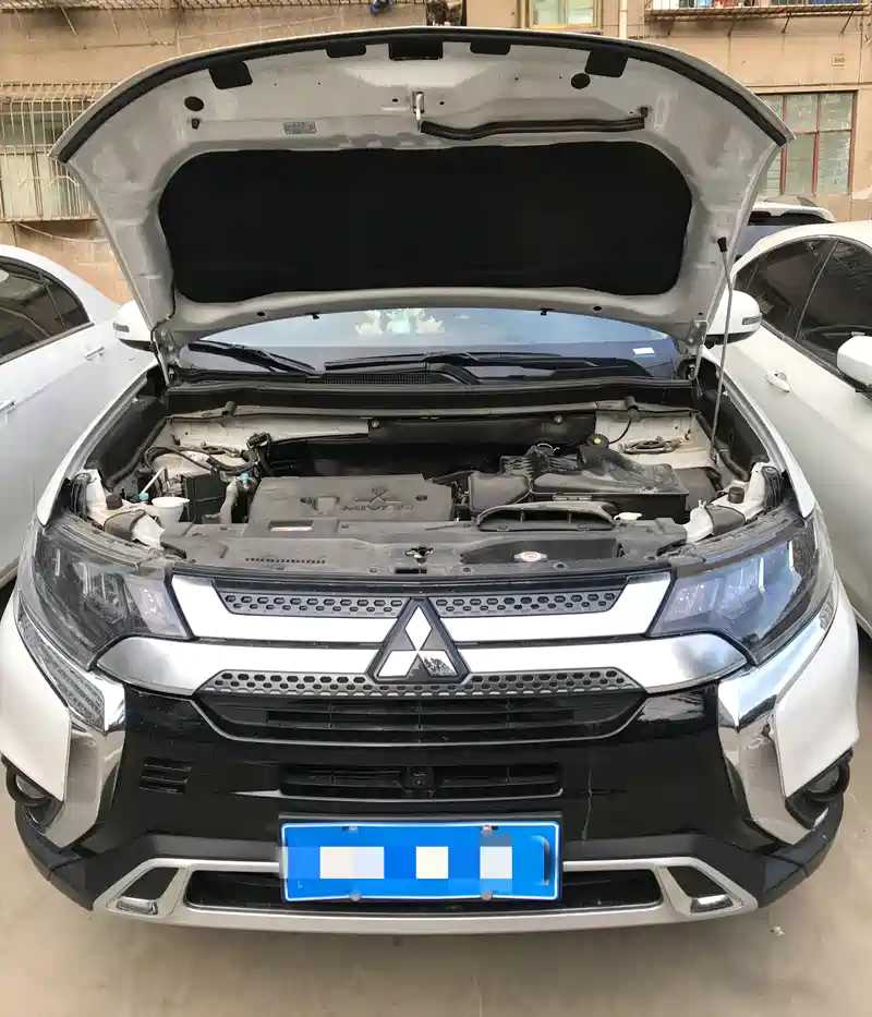

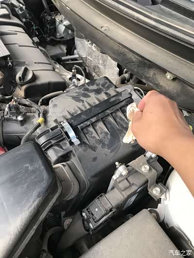

打开发动机盖,突然发现里面好脏啊。下次洗车的时候一定要给洗车师傅说一下,能不能清理下机舱。机舱沉积这么多灰尘,可见平时空气滤芯的作用及压力有多大。空气滤芯也算是幕后英雄了,该换的时候一定要换新啊。

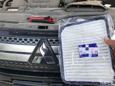

网上自买的空气滤芯,很便宜啊。在4S店直接要价100,在某宝上50块钱就能轻松买到。
空气滤芯也不要迷信原厂的,原厂的好像是河南平和生产的。只要是大品牌都可以!

上面灰尘太多了,先简单擦拭一下吧,免得上面的灰直接进入到了空气滤芯处。

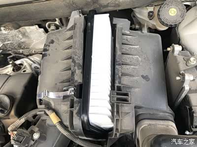

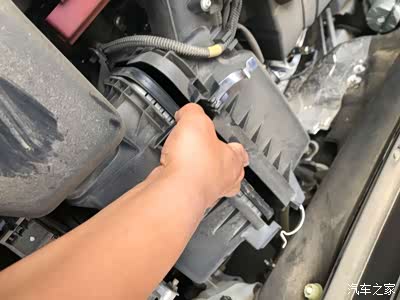

把两个卡扣打开,就能轻松取出里面的滤芯,三菱欧蓝德换空气滤芯简单太方便了。

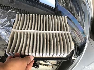

打开之后,拿出滤芯。

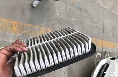

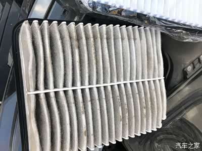

跑了10000公里感觉已经特别脏了,发动机用这样的口罩能好吗?还好及时换掉了。
用手轻轻一拍,全是灰尘。

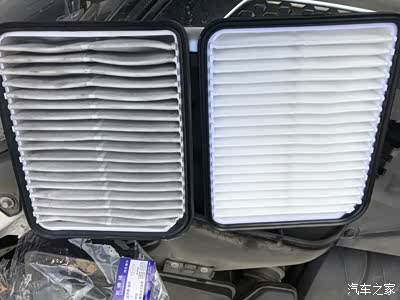

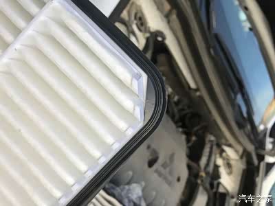

这是原厂的滤芯,质量还是非常好的,拿在手中也是沉甸甸的。感觉很厚实。
新旧滤沁对比,简单是白人与黑人皮肤的对比。

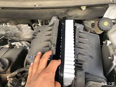

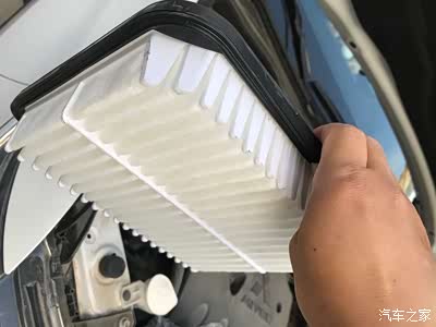

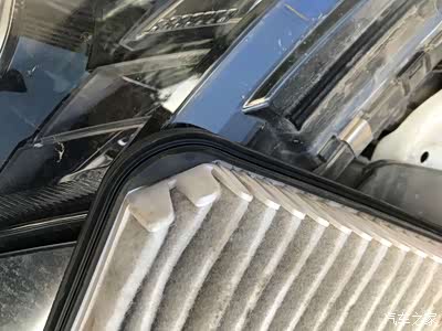

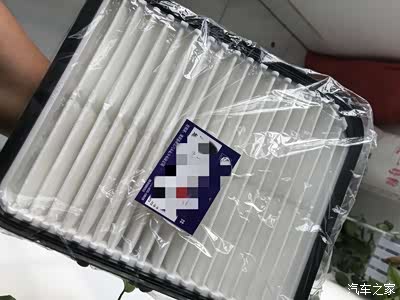

同志们,重点来了,请一定要注意这个切角啊。拿出来的时候注意这个切角的位置,它是在上面的。
欧蓝德专用滤沁同样有一个切角,切角的上下位置不要放错了。
滤芯为什么要有一个切角?切角的意义并不大啊。
正确的抚州位置如图所未:滤芯朝着驾驶室的方向,如图所示也就是向右。切角的上下位置是朝下面的方向。请注意:切角朝上的时候也能顺利地安装进去,但是原厂出来的时候切角就是朝下的,我也咨询了4S的售后经理,某宝店铺的老板,都说切口在下面。
摆放合适的位置,然后把卡扣扣上。一定要安装合适,要不然发动机的声音会特别得大,同时,发动机内也很容易进去灰尘,对发动机的内壁不好。
