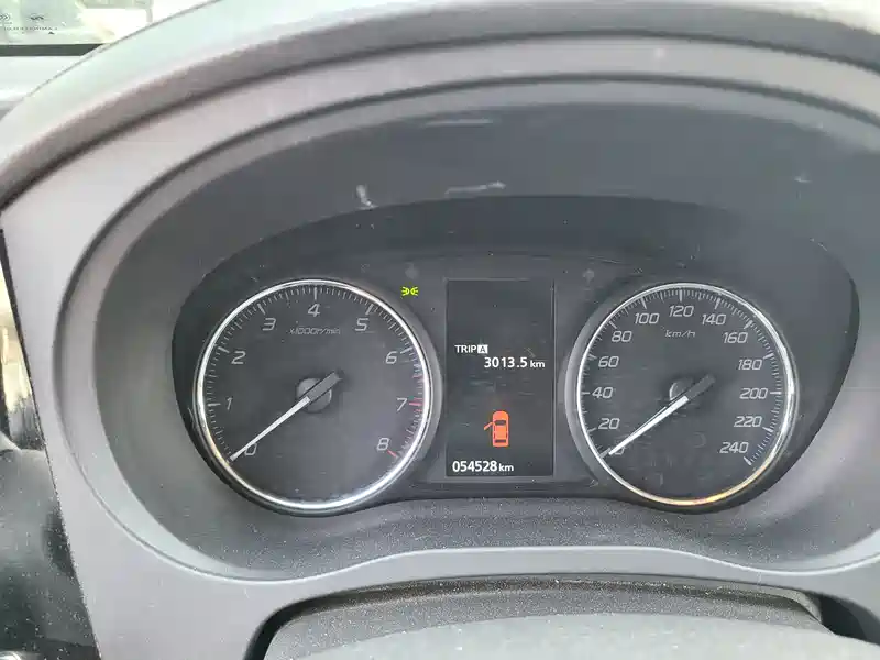

里程数已经跑这些了,最近的天气也是够热得了,这两天串休端午假期,离店里不远过来洗个车,顺便再让售后研究研究有什么特殊功能,商场自己整得也不是完全明白还比较匆忙,结果没成想一到店里又堆满了车,但是这次我把一些关键点有用的功能拍照片记录下来了,分享给大家,如果各位有需要的功能并且觉得很实用可以带到你们就近的店里去开通,反正我们这边是免费的并且师傅人都很好,而且只要是正规店应该都能弄,因为他们的电气平时干活一定会用到专检的。
