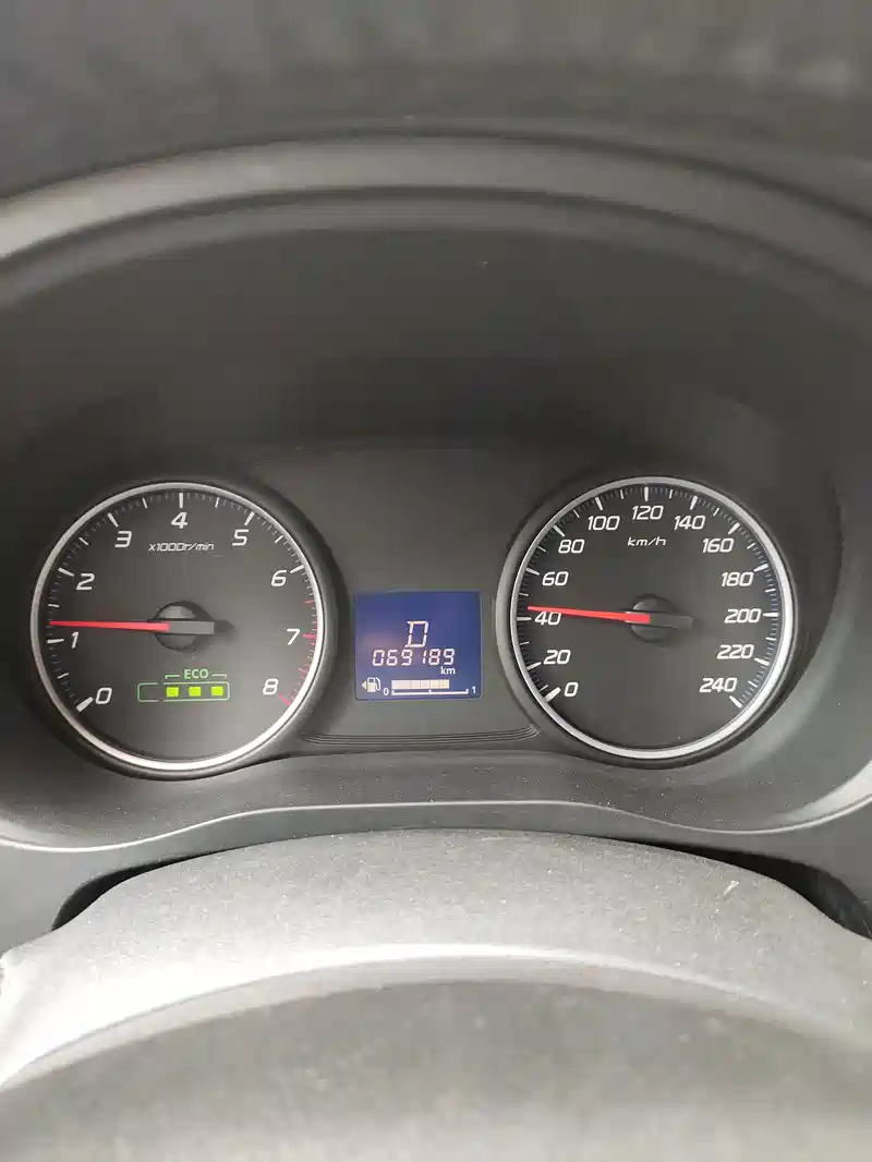

首次更换变速箱,第一次就把纸滤芯换了,下次准备拆油底壳更换铁滤芯,我觉得第一次没必要拆油底壳,用一桶清洗就可以,免得拆了漏油风险,
全家福,顺便保养一直用速霸2000,买了两桶一共8升,3升多清理用,剩下4升多加进去,最后还是要看油尺
