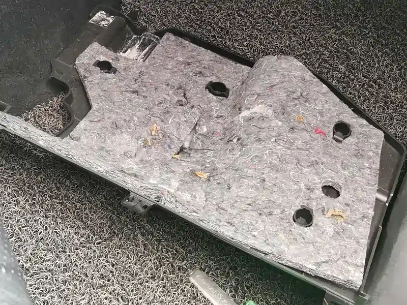

开空调制冷,一股霉味扑鼻,网购了一罐空调清洗剂,自己动手把空调蒸发箱洗洗。说明书是拿出空滤,伸进鼓风机那喷洒,靠鼓风机把清洗剂吹进蒸发箱。怕残留的水液弄坏电机,就决定从手套箱底部入手,拆掉调速电阻,从那个口子伸进去喷。
拆掉手套箱底部隔板,就两塑料膨胀扣,撬开拔出就行了。
