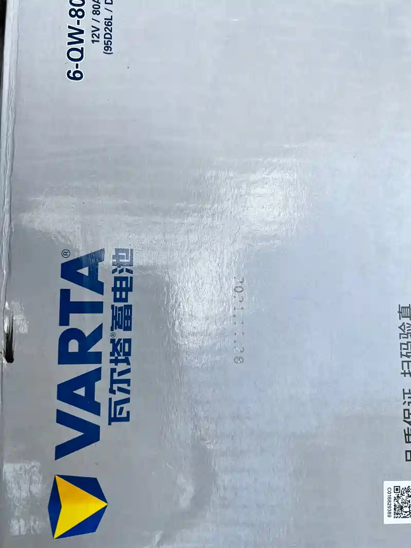

然后考虑换电瓶,奈何电瓶贵啊。某户看了下75d32得蓝标瓦尔塔都要400多
最后看很多人说汤浅好,研究两天准备换汤浅 又看见论坛大神说这车可以上汤浅90d26L,,这几天很纠结,某宝上问了很多商家,大部分都说不能安,只能安原车尺寸的,,,今天终于找了个成都本地商家,对方说的这款车可以安,好吧那咋就问好你说能安得不能安师傅过来安不了沃可不出费用(商家电瓶说因为客户原因师傅到了后没安装 要收100路费)
后来老板又推荐瓦尔塔银标95d26L,因为汤浅和这个尺寸一样,价格也差不多,但是汤浅只有70ah,,瓦尔塔这个有80ah
性价比高点,然后汤浅保1年,瓦尔塔给保2年注册电子质保卡,,
26L得电瓶安装是安装不行,放上去不能完全放平,师傅都说安不了,给他们老板打电话,说安不了,但是他到现场就把电子质保卡做了,,最后我给他说要不然把下面塑料托盘拿出来拿刀割一下,师傅照做,然后我也上手,,最后把左边翼子板方向托盘边给削了压平,这下把托盘装车再试,就合适了。
高度宽带逗没问题,装好后直接打火一次就着,设备测试电压14.2左右没问题,,
原车65ah,这次有80ah了,希望耐用点吧。
