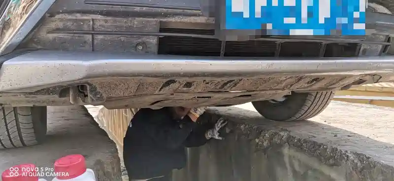

看了很多换油的资料,下定决心要自己动手拆油底壳换油,清洗油底壳,换滤芯。
拆地板
