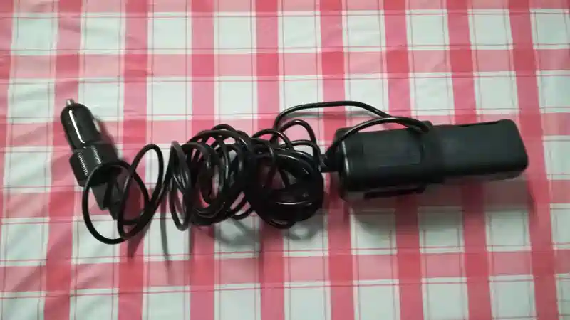

我买车几年了,一直没安装行车记录仪,最近买了个记录仪,在哪取电一直是我考虑的问题,希望是不用常电,开车有电,因为我经常自驾,用点烟器行车做饭,不想占用点烟器保险,还有也怕加在一起烧保险,最后选择的用后窗的雨刷器保险取电,安装上,测试了没什么问题,另外,记录仪固定没选择贴到前玻璃上,买了个支架固定在车内后视镜后面,这样一方面天热了,不会出现脱落问题,也比较隐蔽,布线很简单,基本顺着边走就可以进保险丝盒里面,记录仪查到从保险丝接出的点烟器上就可以了,希望和我想法的一致的车友交流分享一下。
记录仪链接点烟器的
买的一个带取电保险的点烟器,一头接到后窗雨刷器的保险上,看下面的保险盒的图,一头接地,1
