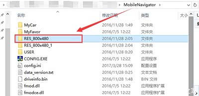

下载好,解压完成后,就出现这两个文件夹,上面是善领文件,下面的是凯立德导航文件

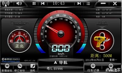

下载好的善领,原始界面如图,个人总觉得不美观,于是动手研究修改方法,下面开始介绍

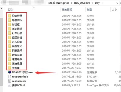

打开文件夹
找到日间皮肤和夜间皮肤文件夹

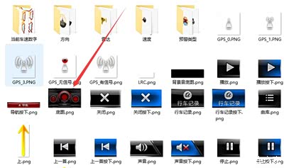

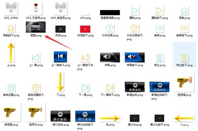

这里的文件夹里面,全部都是界面所需的图标文件,可以自己打开看一看,本次分享主要就善领主界面进行改善,其他界面可自行研究,此处我们将要用的工具就是箭头所指的 DSA2011皮肤.exe 和 主界面 文件夹

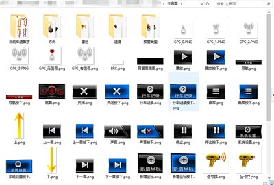

打开主界面文件夹,再对照原始主界面效果,瞬间明白该如果改了

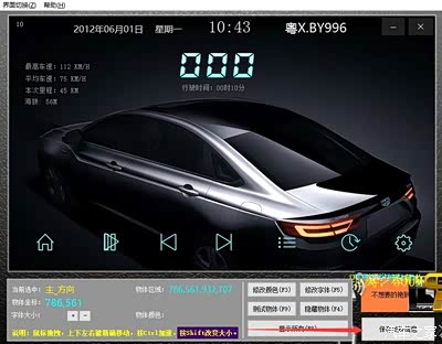

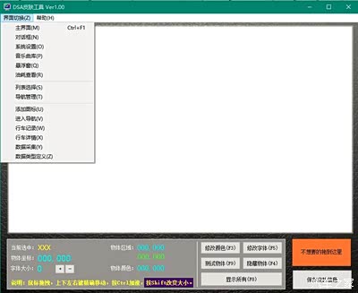

接下来就开始准备更改界面,双击打开 DSA2011皮肤.exe ,左上角“界面切换”中选择“主界面”

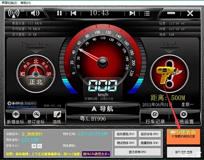

如图,界面里面的任何一个功能显示的图标,都可以用鼠标点击后,拖拽到箭头所指位置,表示不需要此功能,这里大家可以自己动手试试

橙色图标是这样的,这里需要注意的是,把这些图标替换至“主界面”文件夹,就可以完成一半的修改工作,但是,切记,图标文件的文件名一定要和主界面的文件名保持一致
在替换的过程中,车友们会发现,按钮图标都有一个自身状态和按下状态,我是用蓝色做自身状态,橙色做按下状态替换,这个车友们可以自行决定如何修改,但是两个状态的文件都要有,也可以都用一样的图标

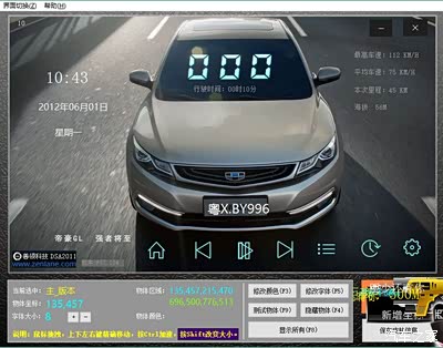

这是我自己修改后的效果图,下面一排图标,最左边 是导航,总觉的这个图标不太合适,回头再换掉,中间四个是音乐播放的,感觉没什么用,直接去掉了,再一个是行驶记录,最后一个是设置
切记,界面左下角的善领导航的那个介绍,一定要自己再界面上摆一个位置,否则车机上就会默认再界面中间出现
这是另外一个效果,后来下面多余的图标都让我去掉了,每次修改完成之后,大家记得都要点箭头所指的保存,有一点需要注意的是,不需要的东西拖到右下角之后,有可能挡住保存按钮,自己调整一下位置吧,否则没办法保存的

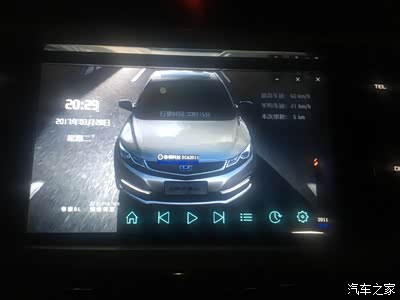

实际上车的效果,形式的过程中,数字都会变化的,效果还不错
上车效果
