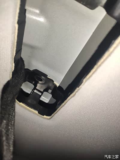

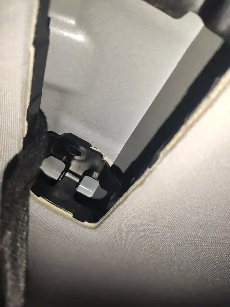

拆掉阅读灯,并拆掉顶部两颗固定螺丝
拆掉固定螺丝

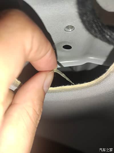

原车打的胶经过一天暴晒脱开了,车子行走震动他就有开胶的声音
原车的胶

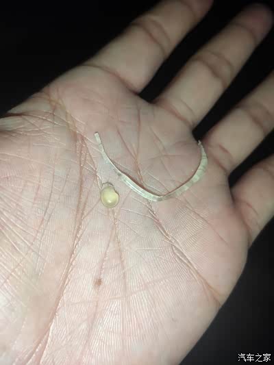

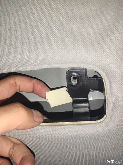

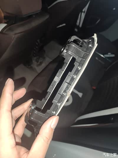

拆下固定支架,我把原车胶都撕下来了,因为支架上有孔洞贴双面胶后不能贴牢,需要把多余的玻璃胶圆头去除
取下的玻璃胶

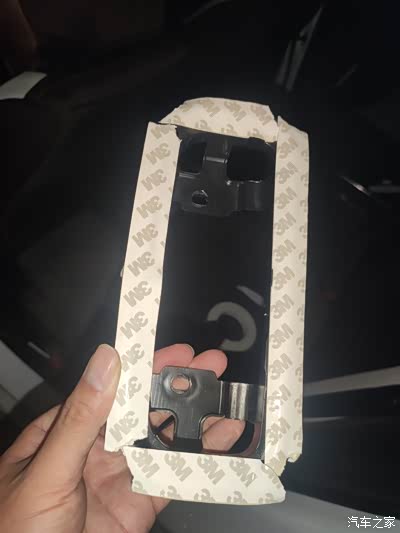

支架取出后附上双面胶
整圈贴上安装的时候撕掉保护层
