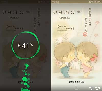

由于只拿了一部手机,所以只能截屏
普通充电接口+普通数据线,10分钟充电7%
绿色的圆圈内除了百分比还有一个闪电,一个闪电代表普通充电
快速充电接口+Type-C 5A数据线,10分钟充电21%,绿色的圆圈内两个闪电代表快充
华为数据线小知识普及:白色的接口基本为3A,紫色接口为5A
普通充电器+2A/3A/5A数据线 =>普通充电 手机显示单闪电
9V2A快速充电器+2A/3A/5A数据线=>快速充电 手机显示单闪电一大一小2个闪电
5V4.5A超级快充充电器+5A数据线=>超级快充 手机显示2个连着的闪电
