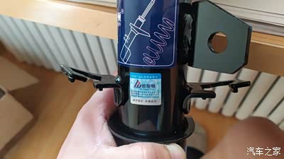

减震器和顶胶还没打开包装
新减震器油管安装支架是弯的,孔还小点,费了好大劲才装上,已差评

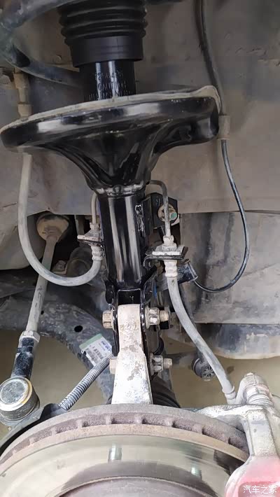

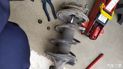

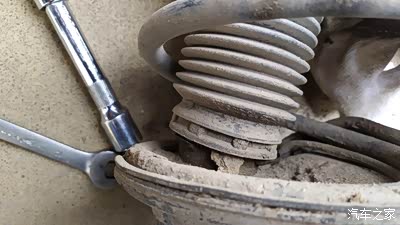

开始拆,先拆轮子,再拆油管,上面三个螺丝,下面2个大螺丝,平衡杆拉杆一个螺丝

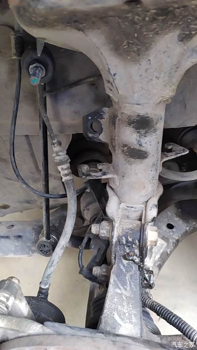

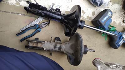

原来的减震拆下来了,有油渍
左前减震已完全失效,按下去的时候特别沉,然后还不弹出来。右前减震比左前还好点,还能自己慢慢弹出来

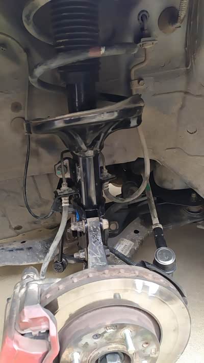

原位安装

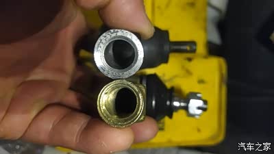

转向球头也换了

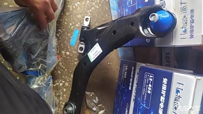

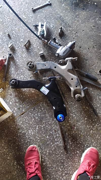

前几天换的下支臂总成。本来想自己换胶套的,奈何胶套都拆不下来
看着做工还不错
转向球头,第一次给发了个没螺纹的,第二次给发了个千里马的,都退了,等了好几天才换上球头

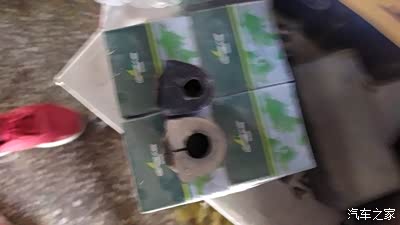

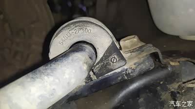

平衡杆胶套也换了
原车内径是20的,发来的19的,也能装上

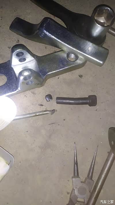

拆下支臂球头时把工具的销轴都搞弯了
换完后专门去经常过的减速带试车了,舒服的很,时速三十过减速带前轮会跳几下,这个不爽。20过就没问题。过烂路也不颠了。
