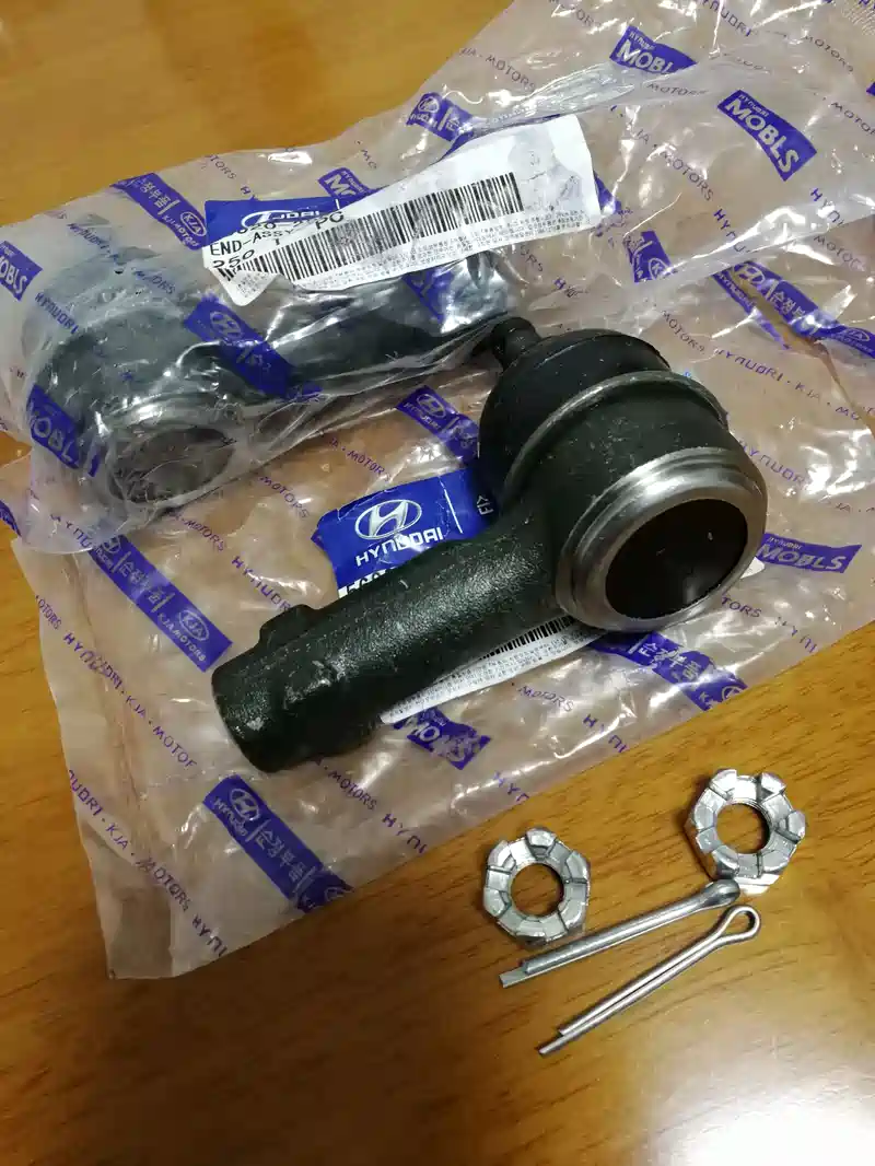

到手一看这也太假了吧,连摩比斯的英文都拼错了,怎么这么不上心呢
假就假吧,先用着等换坏再换。
