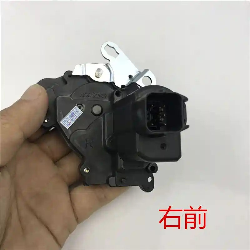

X宝上有单卖电机也有卖总成的,想想应该只坏了电机买个总成就浪费了,于是就入手单个电机,45一个还包邮

单电机
