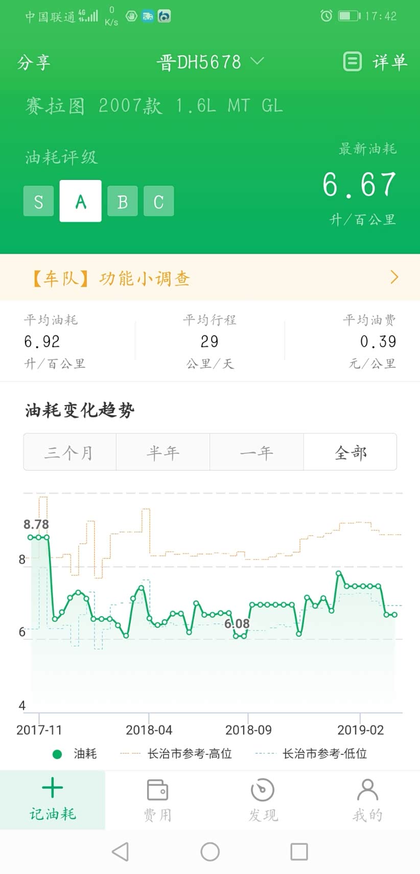

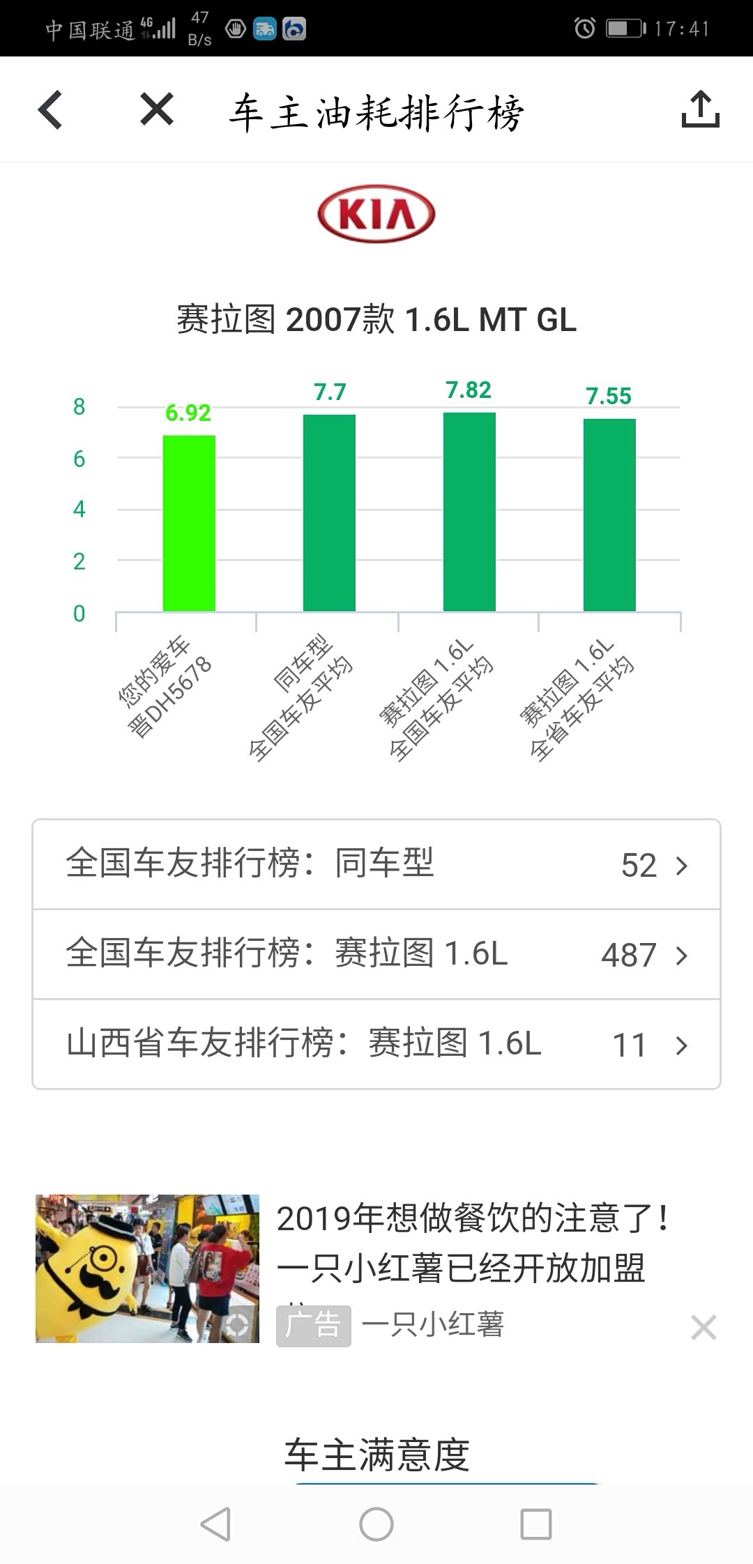

油耗到现在基本上还一直在百公里7个油,只少不多。

先看看我的车的油耗,之前一直没有统计,只统计了这两年的。

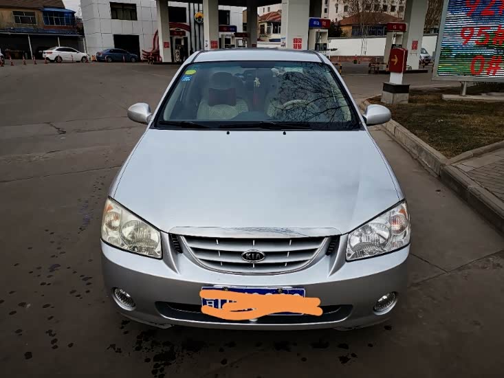

这个是整体的车况,左前大灯换过,不是原厂的。右前大灯一直没有换过,现在已经有点发黄发雾了。

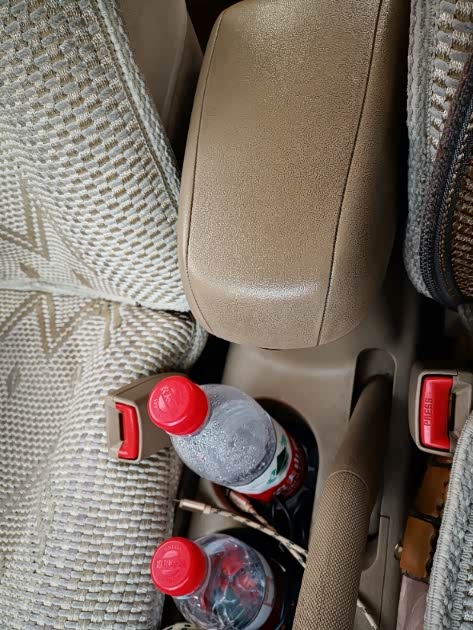

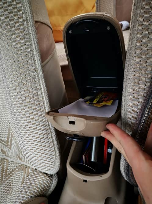

当年的手动挡最低配,扶手箱是双层的。

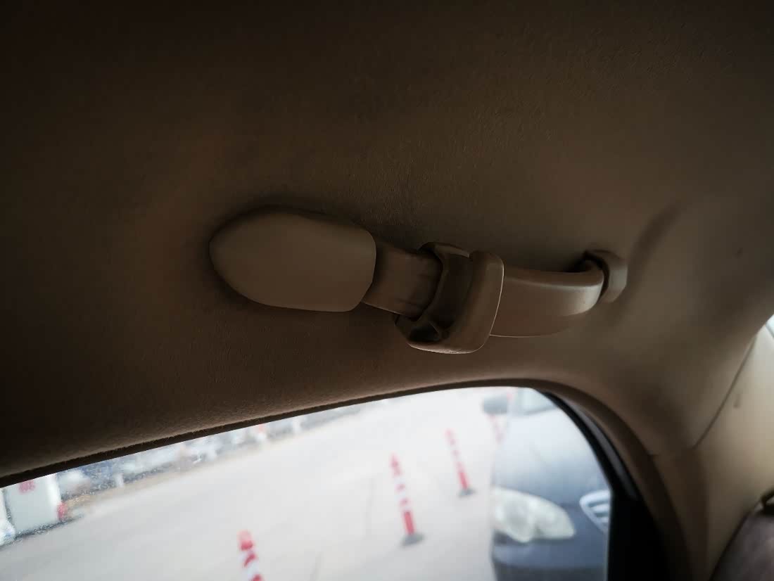

后把手自带挂钩

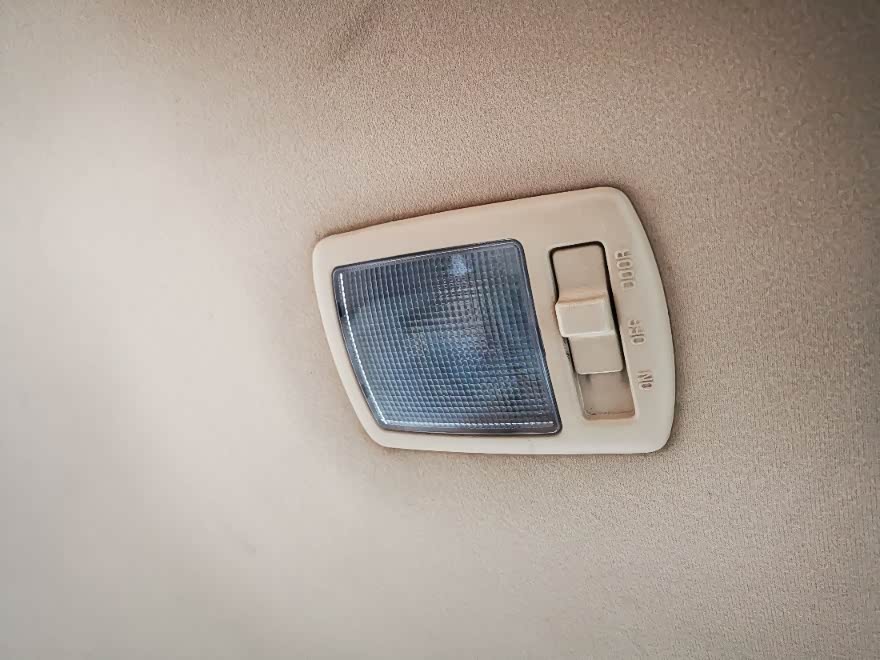

车内灯

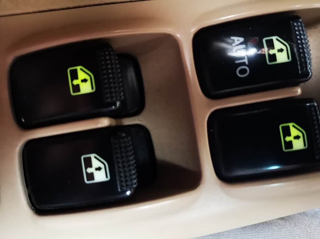

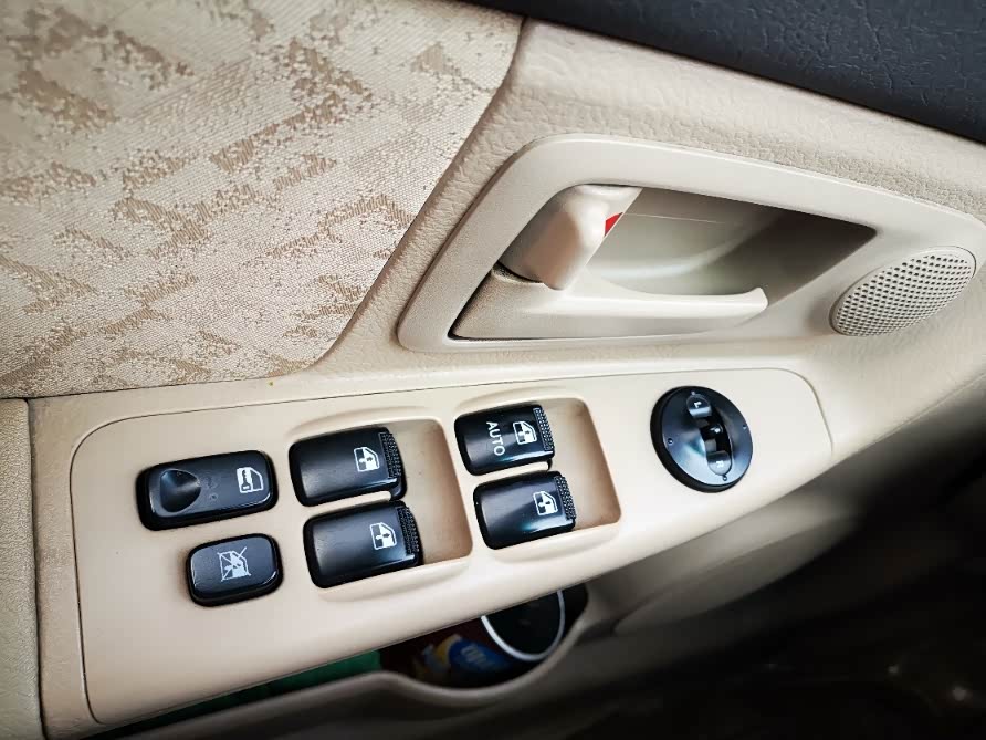

这是主驾驶中控部位。下面的图显示的是,那个车窗升降的控制键,晚上的时候可以看电视,自带小亮灯的,我发觉这个功能特别的实用,而且比现在好多车的强多了。现在很多车都没有了。

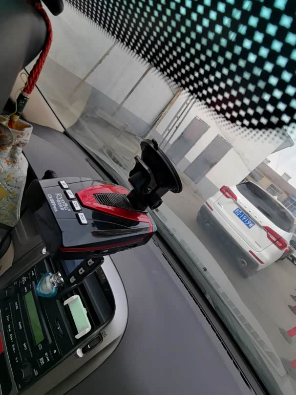

陪伴好多年的征服者,雷霆战警,电子狗带行车记录仪,特别好用,尤其是针对雷达的流动测速。征服者的电子狗也强烈给大家推荐,还是非常不错的。还可以一直免费升级数据。

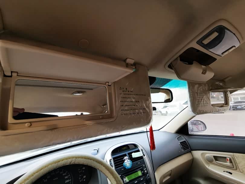

中控台大全景,自带阅读灯以及眼镜盒。前中控台的材质都是软胶的。

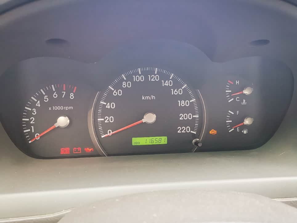

看一下里程表116,000多了。

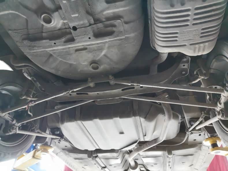

后悬挂多连杆独立悬挂。当年虽然看着有点细比较脆弱,但是实际使用下来多少年,经过我的折腾一点问题没有。

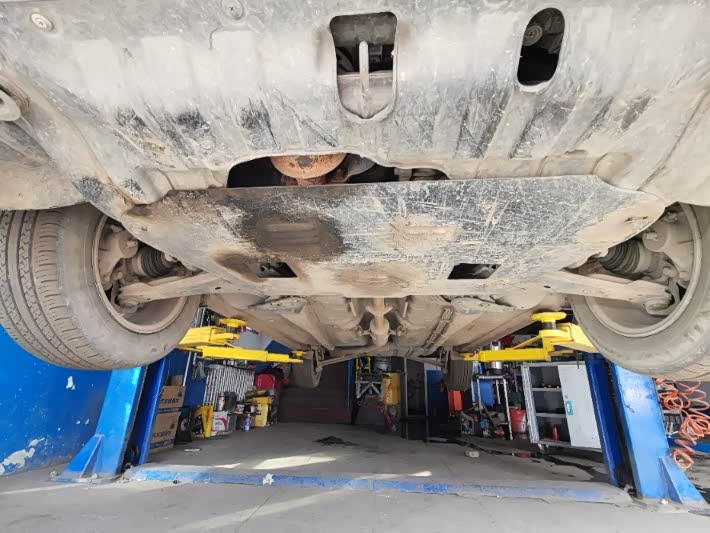

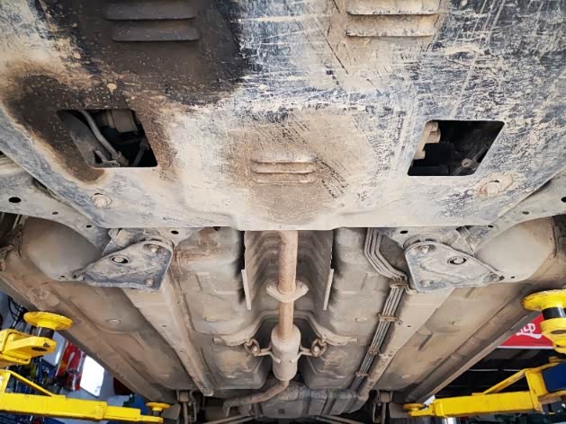

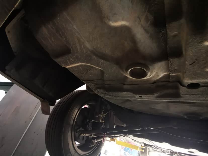

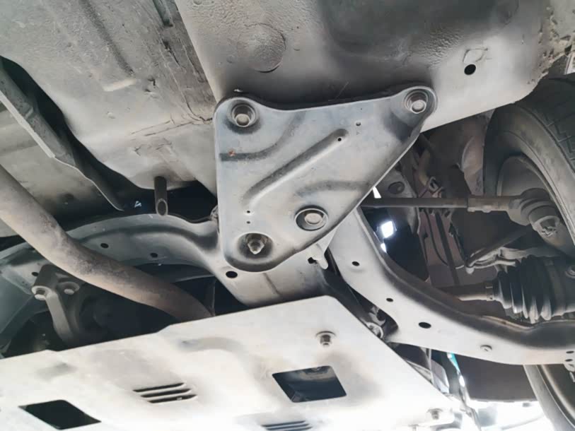

看一下平整的下底盘,不但平整,走线也非常的工整,而且底盘还是比较高的。发动机我自己安了一个钢的,确实是很有用。避免了很多的刮蹭。

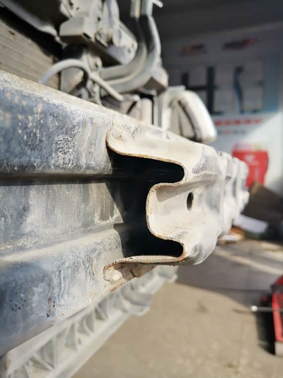

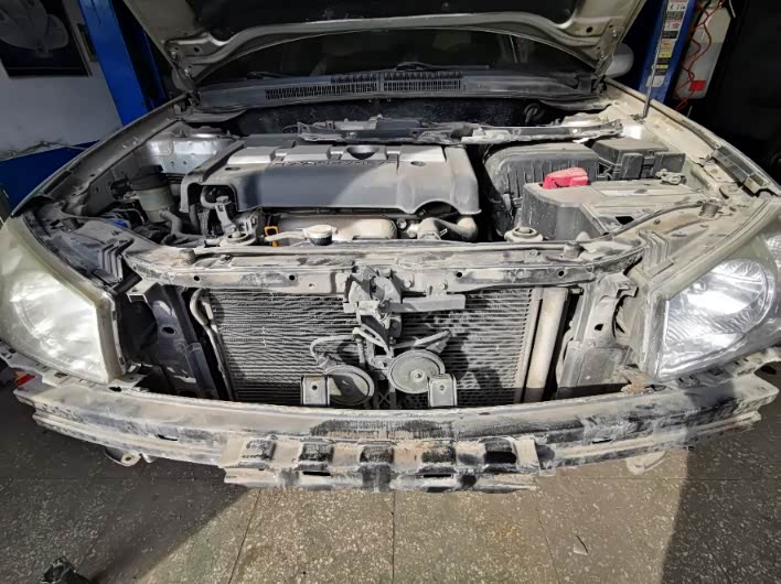

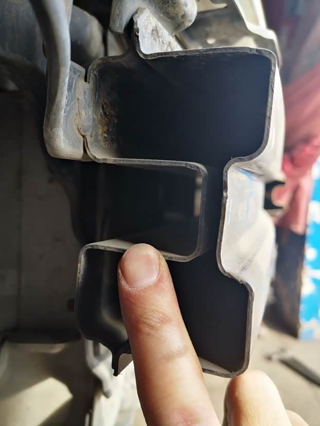

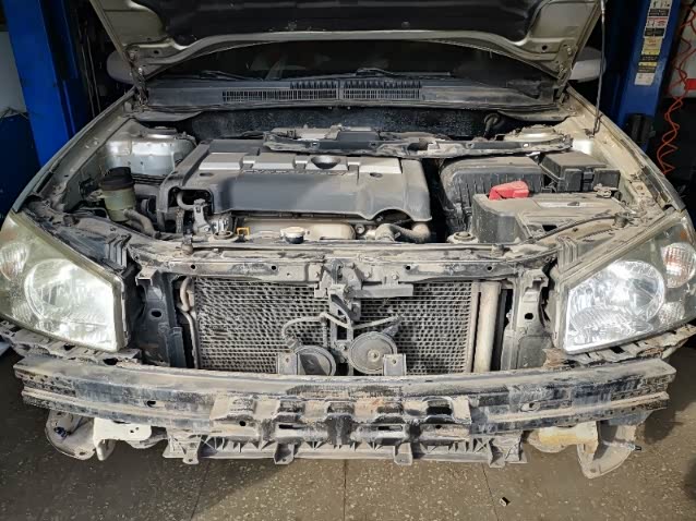

这个就是把外边的前保险杠拆除后的效果,注意看一下钱,防撞钢梁是双层的。用料还是比较实在的。

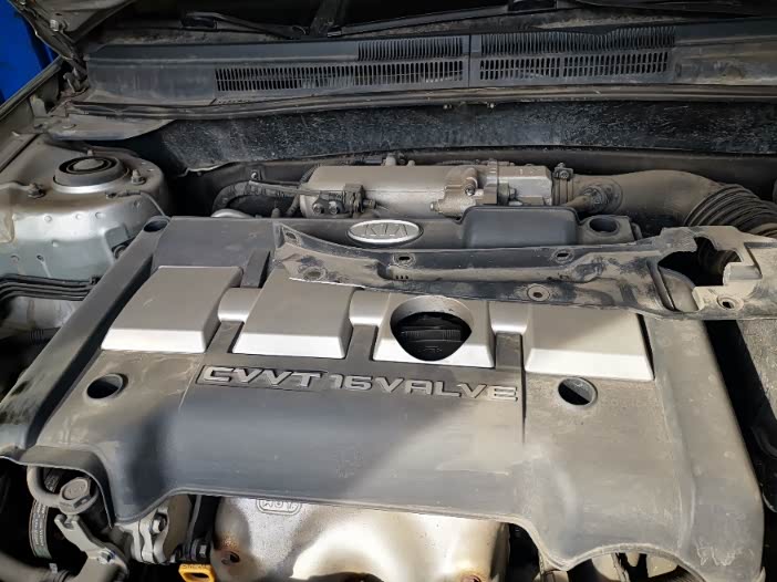

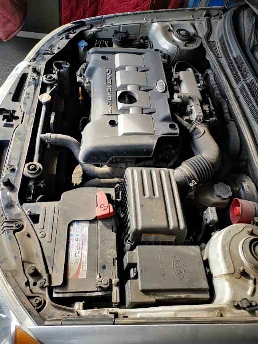

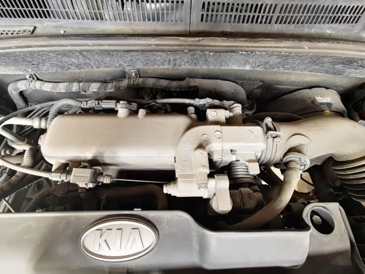

看一下当年的,16发的发动机确实是很省油,而且也运行非常平顺,声音很小。多少年来只是简单的保养,换机油机滤很省心,没有出过任何问题。最主要的是这个油门可不是电子的,是拉线油门,那动力是随叫随到呀。想要推背感没有问题。起步超2.0的车一点问题都没有。
这是前边儿的主要防撞钢梁,是钢制的,大概两毫米厚。
是前防撞钢梁的,副的小防撞钢梁,也有两毫米厚。

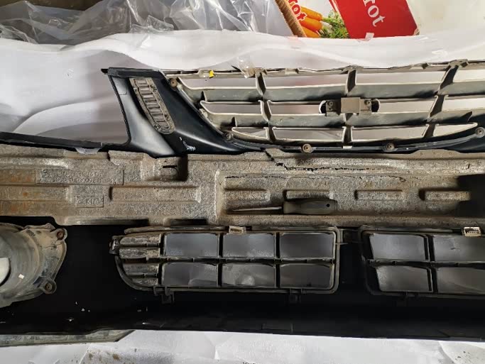

这是前保险杠里边儿的防撞泡沫,这个东西很硬,也确实也很有效果,嗯,低速的碰撞可以起到很好的缓冲作用。现在貌似好多的车都没有这个东西吧,只是一个前保险杠的塑料壳子再加一个防撞钢梁。中间少了很多缓冲的东西,其实这个就是简配。
仔细看一下拉线油门。

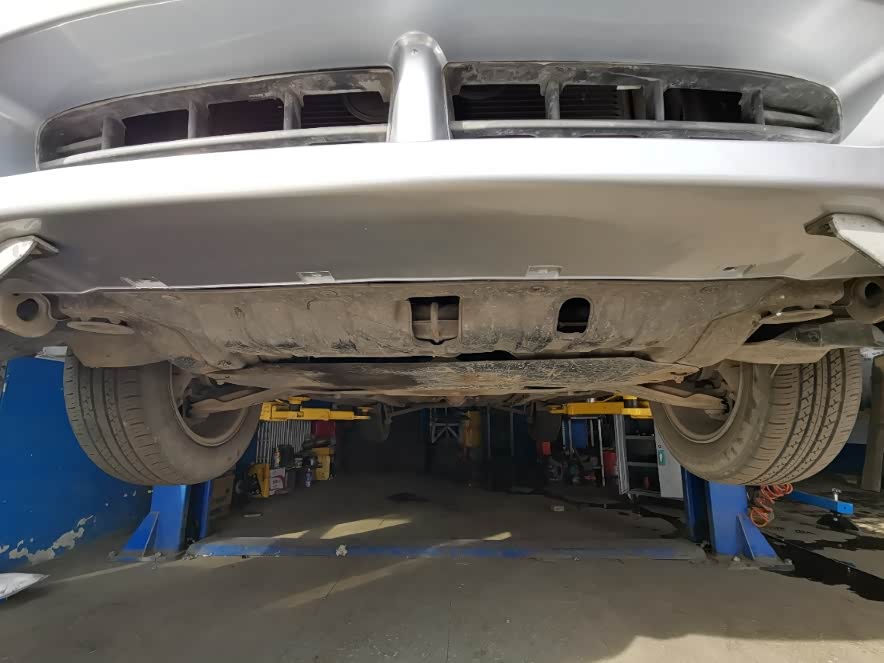

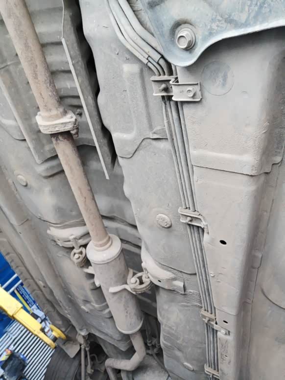

看一下平整干净的底盘和走线,确实是很省心,且当年底盘全部都是带那个护甲的。
从前面看底盘很整齐很工整,没有多余的凸出来的东西。

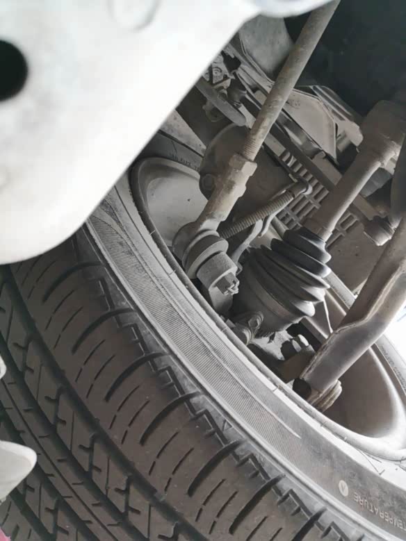

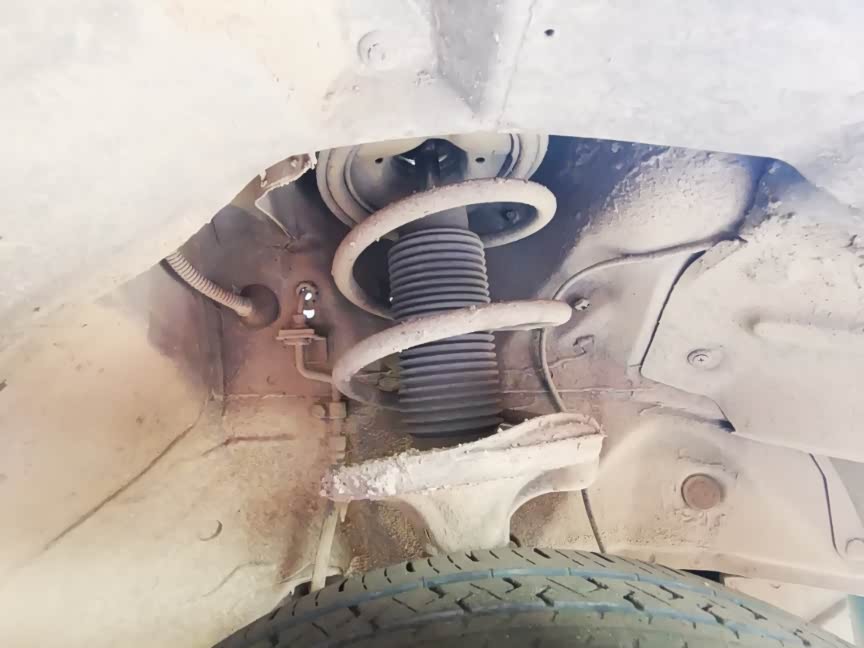

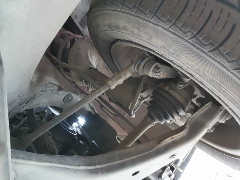

看看前轮左右悬臂和羊角,到目前一点漏油都没有。

已经跑了116,000公里了。

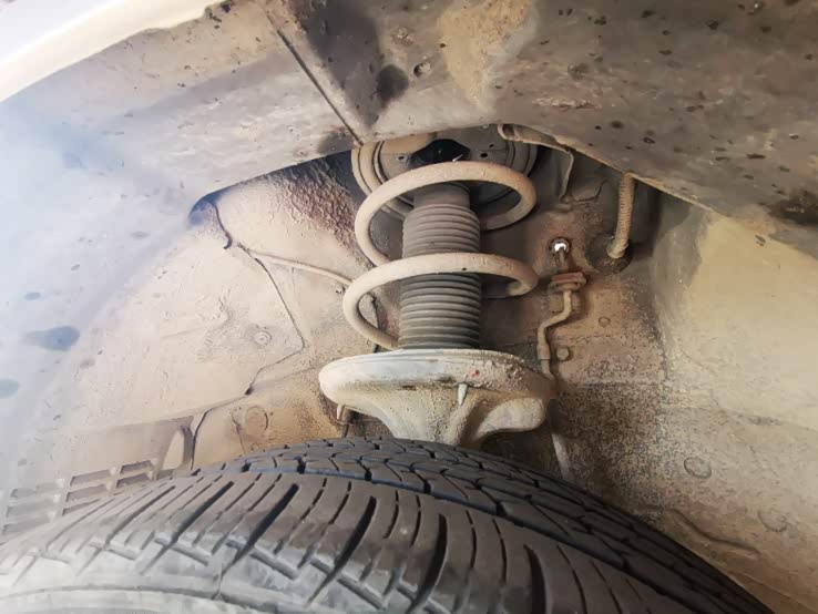

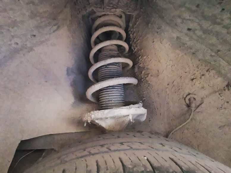

看一看前后轮的减震,也是没有一点漏油。
