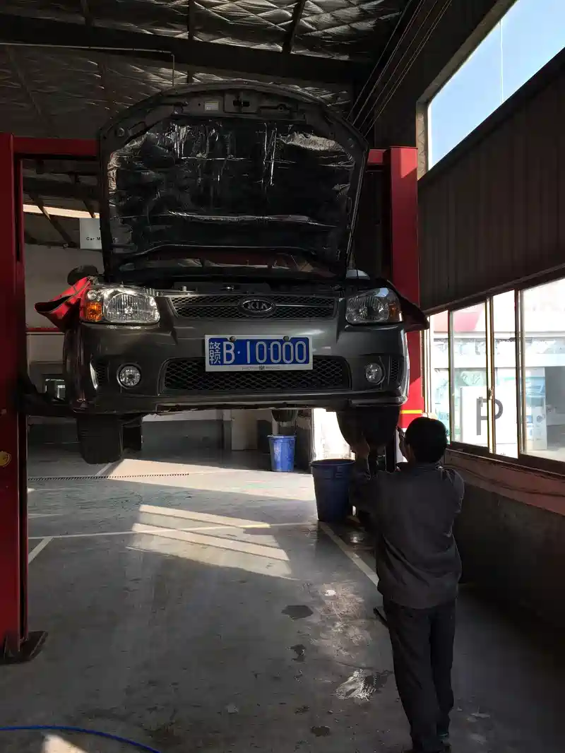

图图上架了,车间环境还不错,挺干净
图图上架了,车间环境还不错,挺干净
看看地盘,最近老跑工地,所以底盘上很多黄泥
小师傅很细心,拆悬架中

顶胶螺丝滑丝了,用扳手取不下来,师傅用切割机切

这次保养完整个车行驶质感都不一样,没换之前方向总往右偏,因为右前顶胶坏了,整个悬架都是松的,换完之后感觉底盘都更有韧性了,总之就是好开~好久没发帖了~版主是不是要忍不住了!!!射一个吧 哈哈哈~
