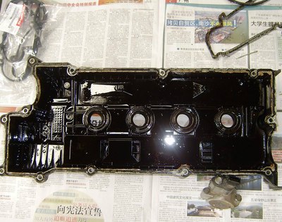

直接进入主题,已拆卸气门室盖,可以看见内部有4个火嘴套筒油封。
