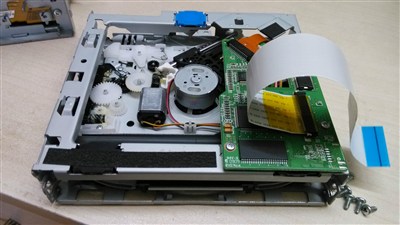

去掉机芯

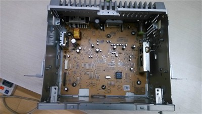

露出主板
主板
蓝牙模块电源线  音频输出线  话筒咪头

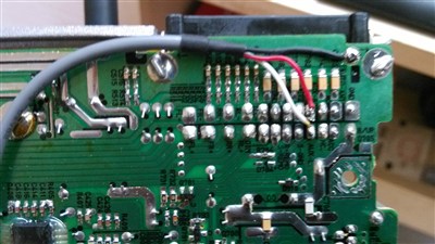

主板背面
接线自定义
蓝牙的音频输出接到主板的AUX左右声道  黑线地线

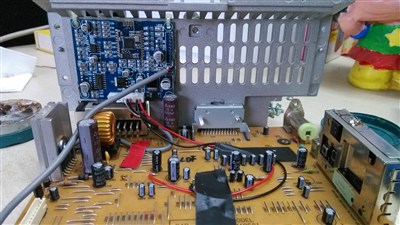

固定  绝缘
蓝牙板绝缘

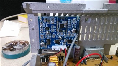

蓝牙板固定在散热板上
蓝牙板的电源线  学习车友   大概9V 我没万用表没量。蓝牙板宽电压7到30V

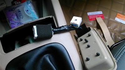

咪头安装位置

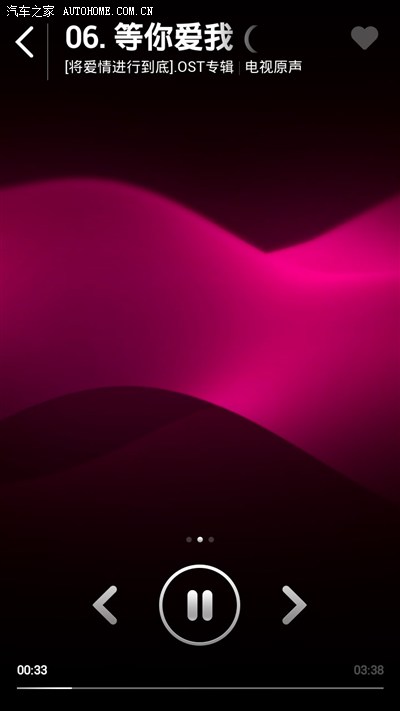

播放手机音乐,音质相当的不错!
