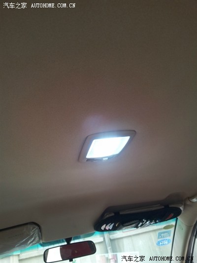

★★  首先是阅读灯,更换原车灯泡为LED   ★★
以上两张是更换后的图片,之前的没拍。。。白天效果,能看到发光体。。比较小。
这是关灯的效果,能清晰看到里面的内容。。。
