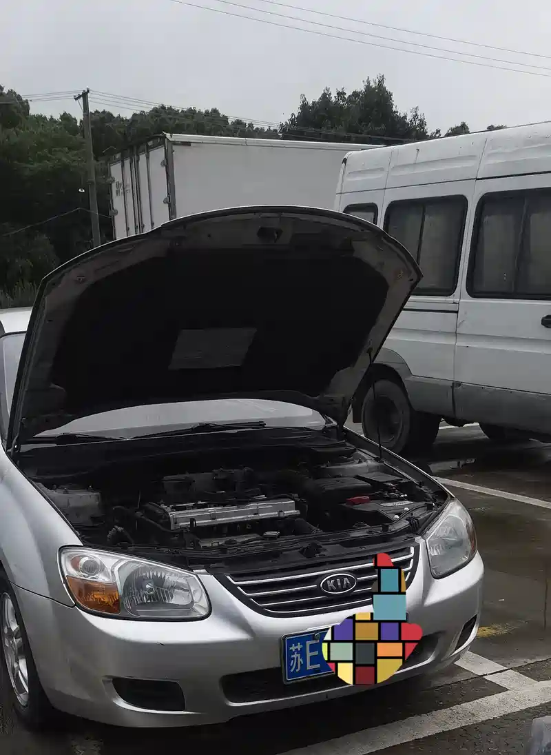

今天的苏州天气怪得很,阴着天,却闷得人冒汗,偶尔刮过阵冷风,夹杂着几丝飘游的雨丝,落在皮肤上凉丝丝的,转瞬又被热气蒸干。这样的天在室外修车正好,没有太阳烤,倒有几分天然的“空调”。找了个僻静的停车场,铺开工具:10mm套筒、电扳手、电动螺丝刀,还有高温橙色胶布、塑料塞子、撬棒……摆了一地,像要给老伙计办场小小的仪式。
来啊,一起摆摊
先卸保险杠。两侧的螺丝拧得不算紧,电扳手“哒哒”转几圈就松了;上面五个塑料卡子,用撬棒轻轻一挑就弹了出来,下边的五个也一样。保险杠卸下来时比想象中轻,抱着它往地上放的瞬间,像揭开了图图藏了多年的小秘密——原来那两块黑片底下,早留好了雾灯的位置,像在等我这一天似的。
