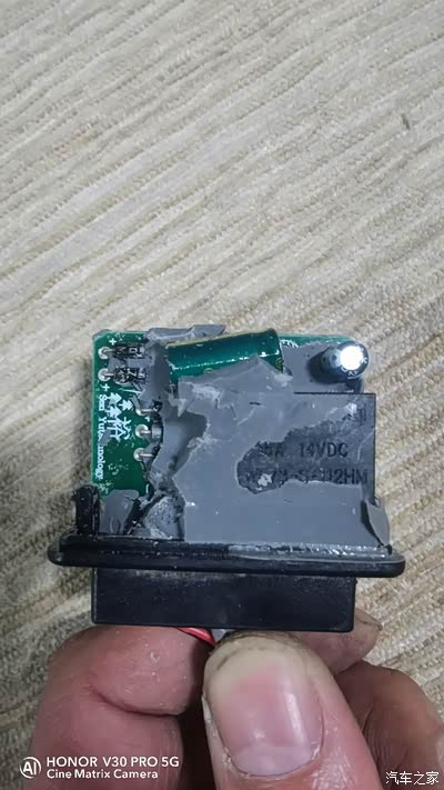

故障现象是,远近光都正常,就是关不掉,熄火灯也不灭,因为是晚上,所以就把线组电瓶那的单独电源线剪断了。

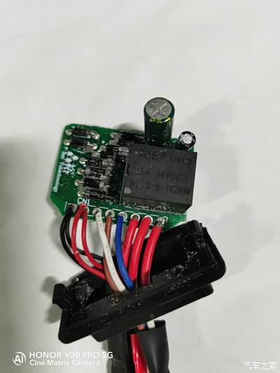

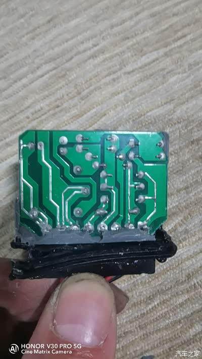

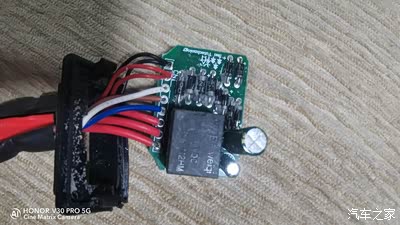

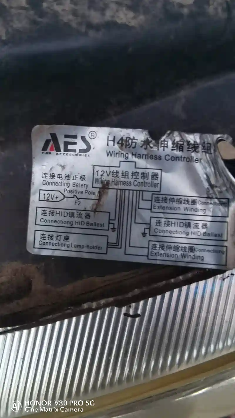

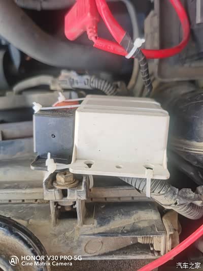

我这两个大灯是18年双11时,自己改的双光透镜,氙气灯,算来马上5整年了,中间还换过更大瓦数的安定器和灯泡(目测提升不大),看了这线组质量还不错,故去原店家想再买一条,结果150,下面有图,我嫌贵,便宜的还不敢买,挺纠结哈,本着少花钱办好事原则,自己把这个线组拆开,哑然失笑,原来内部这么简单,拆下前是晚上没测量,拆下后继电器触电居然不通(这样感觉没啥问题呀),测了原车远近光可控,故判定为继电器触电粘连,网购一个14V40A带座的继电器(原来的是14V15A),挂在旁边,现在正常使用了,拆了个摄像头户外电源外壳做了个防水罩

摄像头户外电源做的防水罩,其实也溅不到啥水,水位到这位置,车也开不了了
