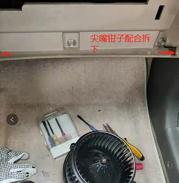

成本: 清洗剂15元,内窥镜(30元)
时间:1小时
工具:尖嘴钳子、十字螺丝刀
以往都是点火后启动ac,采用点喷清洗方式。 前阵子买了一个内窥镜, 实践后,针对蒸发箱清洗最为有效。 下次再清洗,应该会配置2种清洗剂,光用泡沫的似乎冲刷效果不够。 此外会考虑单独配一个专用管,可以90度向下喷。 自带的也能实现,但效果不好,其它角度也会喷出来。
用泡沫清洗剂,要有耐心,点喷后等2分钟泡沫分解,可以重复2次,效果更好。
时间:1小时
工具:尖嘴钳子、十字螺丝刀
熄火关闭电源后,拆鼓风机,用螺丝刀拧下3个螺丝,然后拔掉电源。 用手机自拍模式,看手机屏幕操作即可。
鼓风机没拆叶轮,主要生锈了, 清洗时方向往下喷,避免电机进入液体。 随便弄点洗涤灵,用牙刷配合。
内窥镜和喷管胶布绑一起, 内窥镜要往后几厘米。 清洗剂自带的管长度正合适,把自带的定向堵头插上,这样就能垂直往蒸发箱喷射了。
点喷后,拔出来,等1分钟,擦拭下内窥镜,重新插入,找未喷射的区域开喷。
主要我用的泡沫型清洗剂,泡沫容易挡住内窥镜,所以需要多次拔出来,等1-2分钟泡沫分解消退后,再重新插入、观察、清洗。
分解后,才发现脏污,这是霉菌么?
发现了腐烂树叶, 08款低配没有空调滤芯,是树叶吸进去的原因;起亚这点不实在,我也是用了快1年,才自己配上的空滤。
看着好多了,但是还是没做到彻底干净, 主要清洗剂缺一瓶冲洗效果的。
3片树叶顺利取出。
