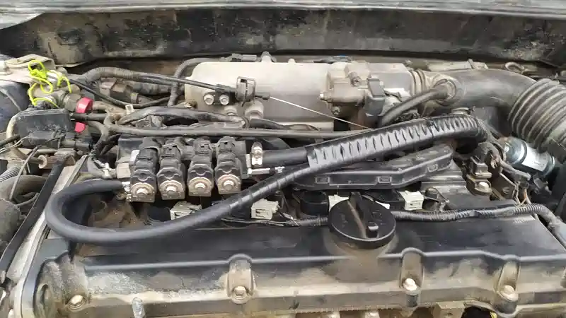

这次收拾加装了燃气喷轨加热器,更换燃气滤芯,更换火花塞点火线圈,更换后减震器,更换左前减震顶胶,更换驾驶位外球笼防尘套。修车都是在晚上一个人进行,拍的照不是很多。
前段时间我们这里下雪,气温骤降,烧气行驶时发动机抖动,用燃气调试软件监控了一下,发现燃气温度低于设置的燃气最低温度,以为是需要给燃气加热。安装了加热器,20块钱。后来证明不是这回事,一是点火线圈废了,因为前两年冬季烧气没问题。二是自己调的最低燃气温度过高。
换了燃气滤芯,6块钱,旧的把它锯开了,滤纸也没想象的脏。看来燃气还是比较干净的。

某宝买的点火线圈,4个152块钱,4个火花塞25块钱。点火线圈坏的时候在外出差,跑着跑着发动机故障灯亮了,车开始抖起来。以为是火花塞坏了想着回家再换,没想到途中抖得更厉害了,硬是撑到了家,晚饭后换上之前换下来的火花塞先撑两天,没想到还是抖,来回倒了一下点火线圈发现坏了两个。当晚就下了订单拍了四个点火线圈,4个油气两用火花塞。第二天还得用车,有个同事有辆赛拉图,正好他这几天不用车,就从同事的赛拉图上拆了两个点火线圈跑了两天。到货后就换了,油气两用的。
红色看着还挺运动。换后烧气换挡也不抖了,不错
