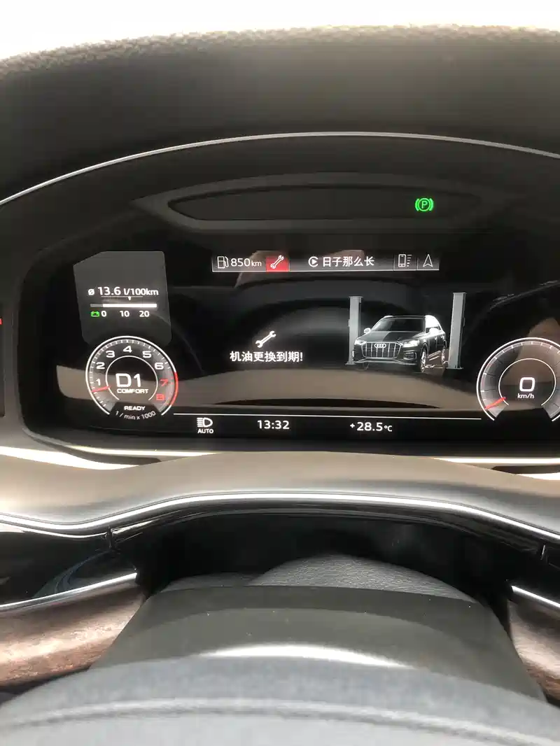

新车落地2个月,是哪个神仙姐姐给我设置的3000公里提醒换机油,你是猴子派来的救兵吗?正好要出差跑长途,那就给安排上,废话少说,直接上图
从3000公里开始系统提醒需要更换机油,都说首保5000,我看错了吗?

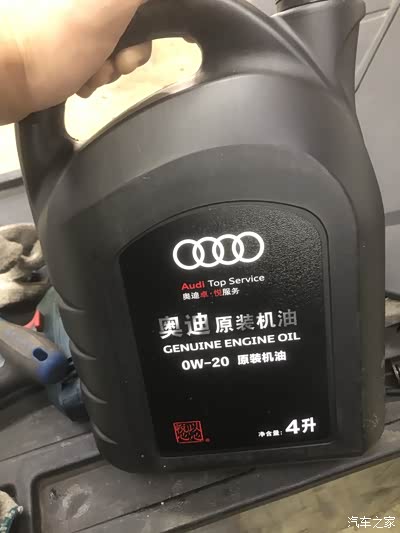

传说中的国六机油,一定要是国六0w-20的,不要加错了!要不然你的颗粒捕捉器就开始闹罢工了!
再来一个特写,一定要满足vw50800标准的0w-20的才能用喔

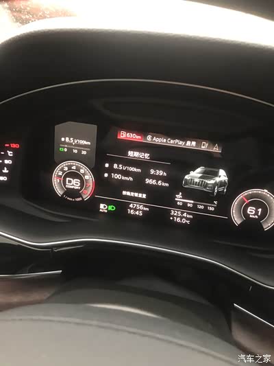

做完首保马上出差跑了一天长途,差不多1000公里,驾驶感觉没有特别的感受,可能这台车本来就是性能车,所有的随叫随到的动力、乘坐的舒适性、车仓内的安静,都是它应该做到给你的吧!
