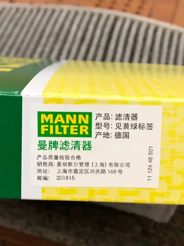

在某东折腾了空调格,曼牌31003,折后100多大洋!
自己折腾换下!
德国制造
曼牌31003
