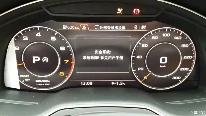

我刚从天津提回来的加版Q7气囊灯一直亮,买车时别个告诉我回来找个地方消个码就好了,可是回来在4s店说搞不好。车友们,这个你们是怎么解决的?

一辆采用3.0T发动机和MHN自动变速器的奥迪Q7。该车仪表盘上的安全气囊指示灯异常点亮。
   检查分析:首先用VAS5052A对车辆进行检测,调得的故障代码为“01587—驾驶人侧安全气囊触发器2-N250上限被超过(静态)”。查阅资料得知,该车驾驶人侧安全气囊为双级气囊,触发器为N95和N250。分析导致该车安全气囊指示灯异常点亮及记录上述故障代码的原因,有以下几个方面:安全气囊控制单元(J234)或其线路故障;驾驶人侧安全气囊或其线路故障;复位弹簧及滑环(F138)有故障;N250或其相关线路故障。
   按照以上几点可能,并遵循由简到繁的原则逐一进行排查。首先更换驾驶人侧安全气囊及其线束试验,故障现象依旧存在。接着检查F138,当拆下F138观察其导线连接器时发现,F138的导线连接器内部的跨接插片卡住,修复后试车,故障依旧未能排除。
   再次连接故障检测仪读取安全气囊系统内的故障代码,调得的故障代码依旧是01587。再次对记录该故障代码的可能原因进行分析,认为线路故障可能性比较大,于是再次对可疑的线路进行仔细检查,没有发现问题。最后怀疑安全气囊控制单元可能有问题,准备更换J234试验,当拆下J234时发现,其端子37发生扭曲,导致与导线侧连接器接触不良。
   排除方法:修复J234端子37。

感谢,我把这发给修车的师傅看一下

      消码,我的加规科技,刚提回来亮了,现在三个月没有亮了

      电脑消除故障码
