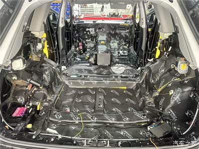

底盘和后备箱是低频共振的主要产生部位,技师先使用金鲨JS350对底盘和后备箱做止振处理,从根源上减少低频共振的产生;在此基础上使用隔音垫对底盘和后备箱做隔音处理,隔断噪声的传播;最后使用银鲨棉对底盘和后备箱做吸音处理,将残余的噪声进一步吸收,让隔音效果更加理想。
使用隔音垫对底盘和后备箱做隔音处理
使用银鲨棉对底盘和后备箱做吸音处理
